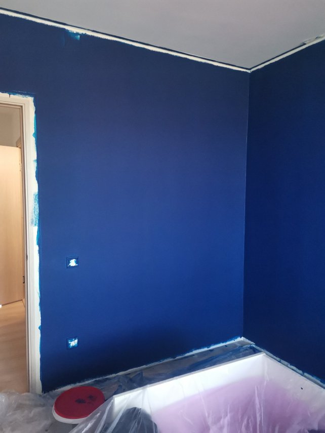

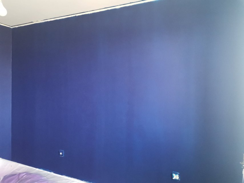

Непрокрасы обоев
Это могут быть неровности на стене,.
Сильный боковой свет от окна.
Неравномерно краску наносили.
Тем более такой цвет краски обычно сильно подчёркивает неравномерность слоя.
Минимально что можете сделать это покрасить ещё раз эту стену, раскатывая краску равномерно
Или неровности (и/или) неравномерный накат. Может быть недосмытый клей. Дрянь ещё та - заметна только после покраски. Ещё неизвестно, что за краска. Допустим "семёрки" почти всегда полосят даже у 95% маляров. Слава Богу, я вхожу в оставшиеся 5:D. Я последнее время красил обои подобными красками не в 2, а в три слоя: перый - общий цветовой фон; после его высыхания видны белые непрокрасы; второй - не слишком густой, но движения крест-накрест, хаотично и с приличным нажимом, либо локальные подкрасы (той же техникой нанесения. Что локальная подкраска пробелов, что хаотичные движения всегда дают полосы. Поэтому третий поверхностный слой, тоже не густой, и на всю высоту от угла до угла, который и создаёт оттенок без полос и пятен.
