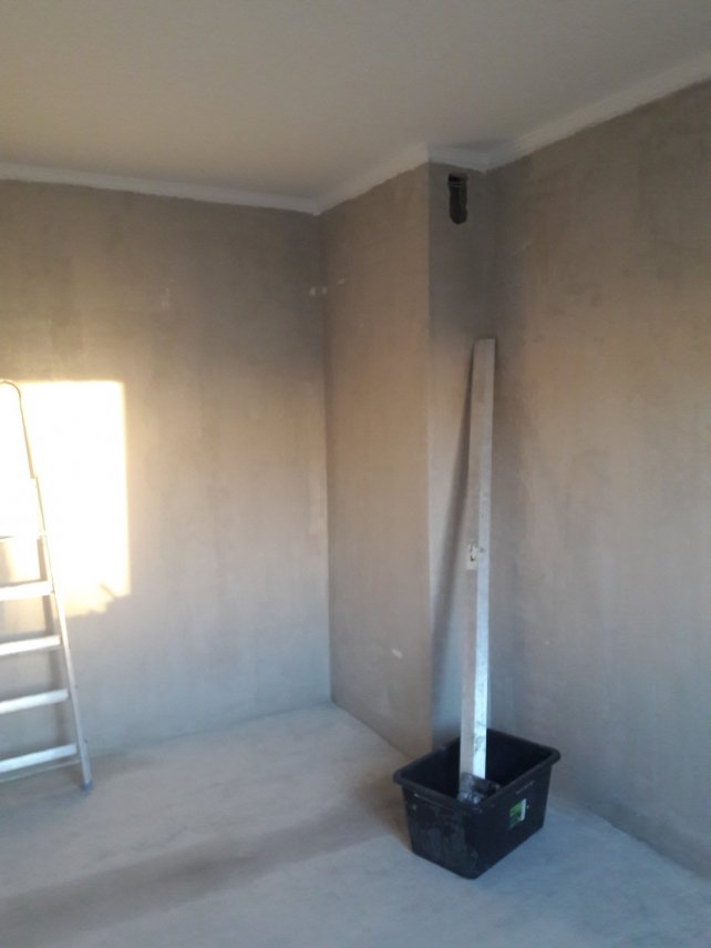

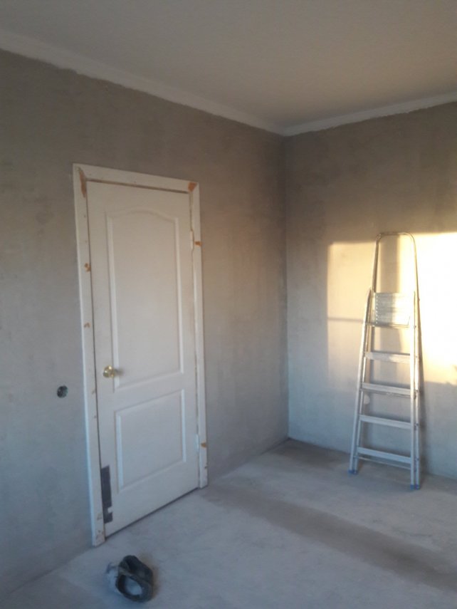

Вот и добрался я до сплошного шпаклевания стен.Была куплена гладилка 48см,без нее для меня это был бы ад.Так же на комнату площадью 12кв.м было куплено 50кг фугена,из них уже ушло 32кг,остальное должно хватить на второй слой.

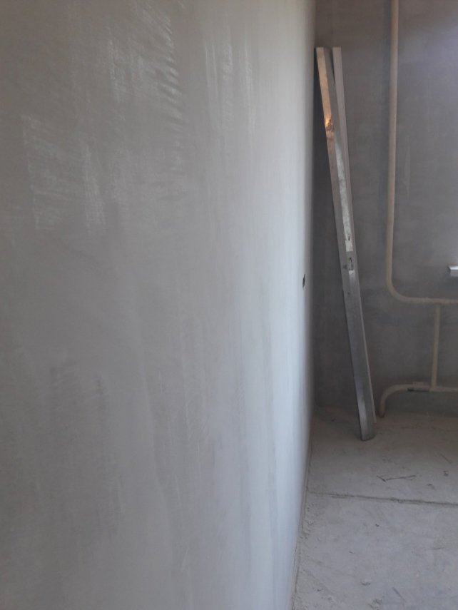

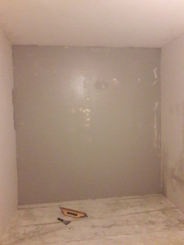

Вот здесь можно наблюдать кривизну моих рук как шпаклевщика.На гипсовой стенке будет так же,подходить с правилом противопоказано))))Фуген резал шпателем 10см.Если есть подсказки-смело критикуйте)

Фюген сложный материал, с ним тяжело работать с непривычки.
Поэтому и такой результат

Я кстати к своему удивлению обнаружил, что Фуген схватывается. как обычный алебастр. Даже небольшие количества замешанной шпаклевки стынут практически моментально! Мало что успеваю сделать. как приходится затвердевший ком вываливать в мусор.

тоже это заметил)
Фюген ведёт себя по разному. В грязной посуде стынет быстрее

много причин может быть.Посуда грязная,отработанный срезанный фюген в ведро сбрасывали,воду теплую налили.Да в конце концов промороженная или просроченная смесь.Я фюгеном смело работал час - полтора одним замесом.

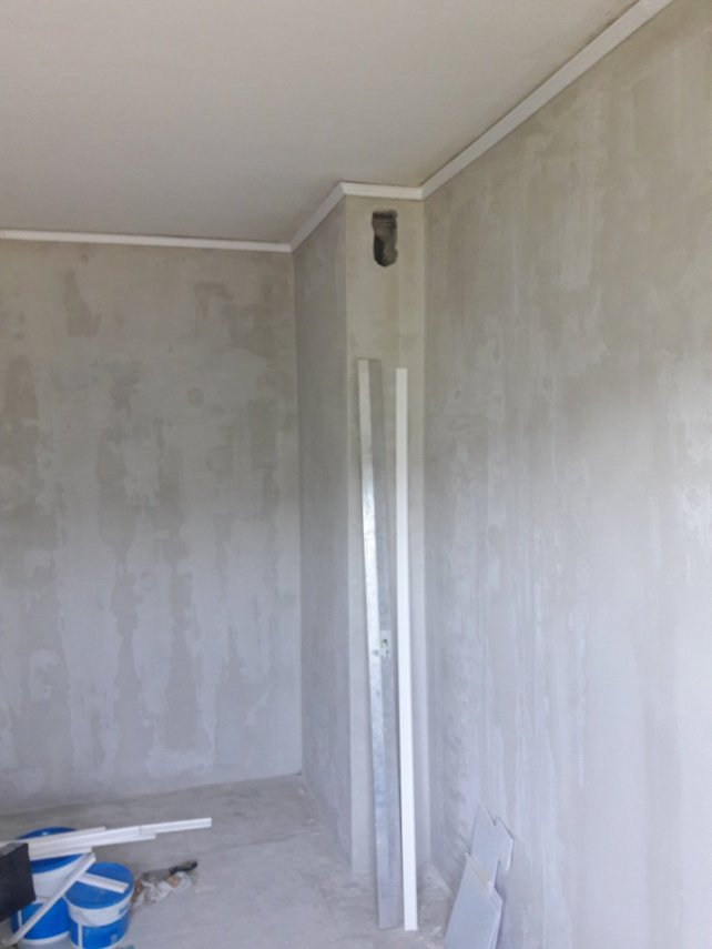

Немного фоток подвезли после шлифовки.Кстати наш фюген отлично шлифуется если негрунтованый.А грунтованый тифеном вообще наждачка от руки не берет)

Грунтованный не только фюген, но и любая шпакля очень тяжело шлифуется))

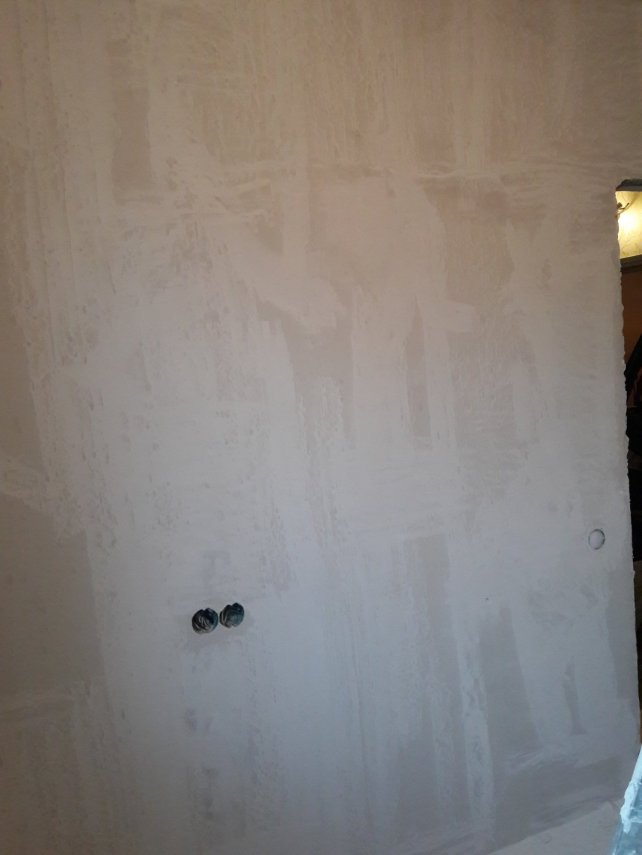

а вот и финиш черновой отделки.С грунтом я перемудрил,но в целом ремонт радует.Обои потолще выберем и будет нам хорошо)

Точки на флюгене частая история, походу брак. Рад, что не критично и удалось исправить у меня в свое время не получилось
