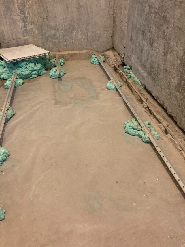

Купили квартиру в панельном доме 5 эт последний, решили начать с ремонта в ванной и туалете, обьединить. Ремонт под ключ.
Во всей квартире постепенно планируем сделать ремонт, но без выравнивания пола.

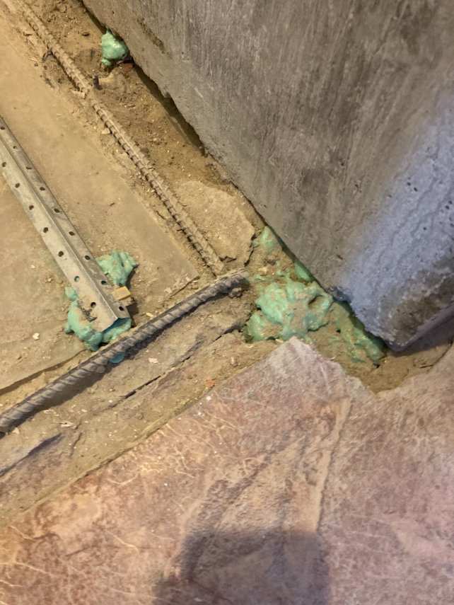

Произвели демонтаж в ванной и туалете, убрали перегородку. Разрушили бортики сантех поддона. Планировали ровнять с полом в ванной, арматуру от бортиков тоже планировали срезать. Функцию гидроизоляции будет выполнять плёнка, сказали все так делают, с заходом на стены. Пол перед пленкой вскроют грунтовкой. (Я не понимаю «такой» гидроизоляции).
Просчитали материалы, пол 3,7 м2, 7 мешков стяжки. Сказали что пол ванной будет в ровень с полом в коридоре.
И итоге, бортики сантех поддона оставлены в разрушенном состоянии, между поддоном и стенами щели (там где бортики сильно сбили при демонтаже), запенили, вину не признают.

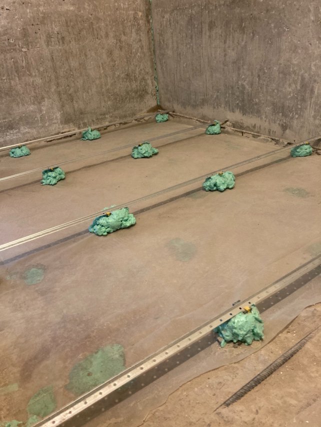

Пленку постелили не цельным куском (посередине на месте перегородки осталась арматура и немного бетона, обошли его). Плёнка доходит только до начала бывших бортиков.
И стяжку в ванной уже делают не в ровень с коридором (как планировали). А на 3 см выше нулевой точки ванной ( она при входе с правой стороны). Далее идёт уклон около 4 см (в дальнем углу).
Я не понимаю по какой причине сделали такой большой перепад (ступеньку) из коридора в ванную 3 см и это без укладки кафеля.
Сейчас мастер рассказывает мне о самой высокой точке в кухне, что она будет как ванной. Но мы не собираемся делать пол по уровню во всей квартире ( сказали в самом начале и повторили не один раз), только ванная, т к это необходимое условие для кладки плитки и чтобы избежать стекание воды в одну сторону. Но это теряет смысл без хорошей гидроизоляции и более высоким полом в ванной (ступенька)….
1. Почему не убрать арматуру от сбитого бортика у входа и не сделать слой стяжки меньше, хотя бы 1,5 см?
2. И как правильно сделать гидроизоляцию?
3. Как закрыть щели между плитой поддона и несущими стена?
Буду благодарна за советы и помощь, завтра придут дальше работать…

Поменяйте этих мастеров на нормальных, или попросите сделать по человечески все.
1 непонятно почему, может они дадут вам развернутый ответ
2 гидру лучше делать по готовым, ровным поверхностям, поэтому после того как всё сделают, можно покрыть гидроизоляцией по правильной технологии и укладывать плитку.
3 заделать ремонтым составом.
Пленка кстати, как мертвому припарка
