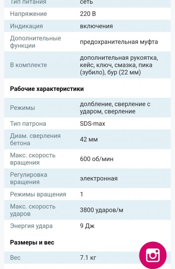

Предпочтения отдаю этому перфоратору
Сомнительный выбор
