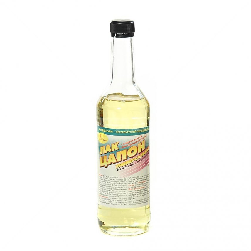

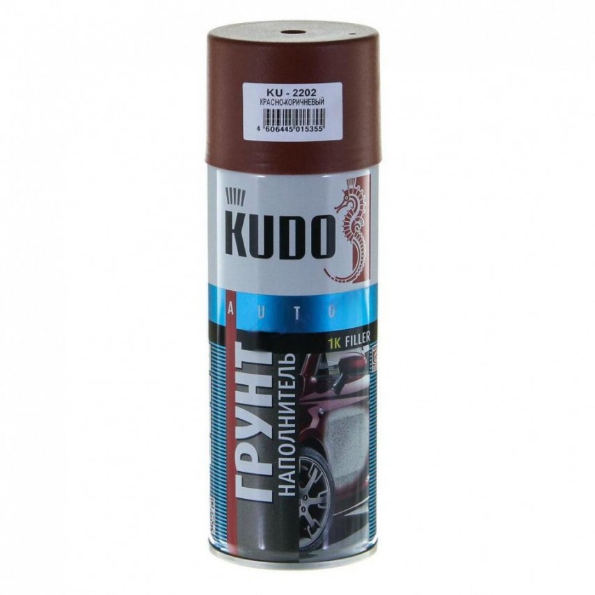

Степень шлифовки только посильнее (Р400-Р500). Прогрунтовать праймером, в качестве которого подойдёт акриловый лак на растворителе сильно разбавленный ксилолом или сольвентом. (либо Новбытхимовский цапон). Промежуточная шлифовка. Грунт-наполнитель, затем акриловая эмаль. Это акриловая система. Она самая белая. Можно использовать алкидные краски в баллонах. Тогда подкотовка будет такая же как я описывал в предыдущем посте, с той разницей, что по ГФ-021 наносится краска из баллончика. Но тут есть одна засада: баллончиковая краска очень агрессивна, поэтому красить нужно очень аккуратно, через нулевой слой, нито подорвёт грунт.
