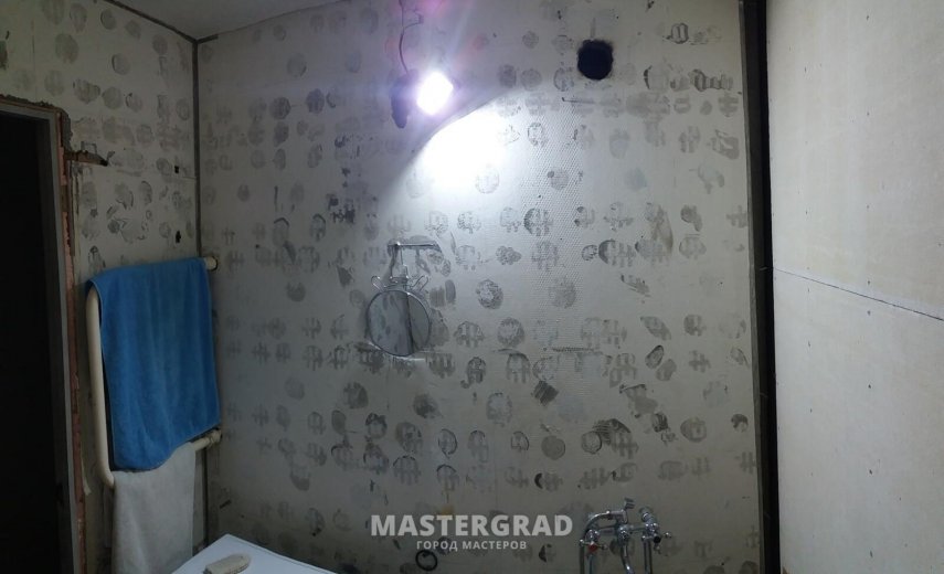

Имеется проблемная стена в ванной из ацеида. С остальными стенами вопрос более-менее решен, а вот указанная стена (смежная с туалетом) пока ставит в тупик.
Конструктивно она представляет собой 2 листа ацеида с каркасом из бруска 40 мм по периметру. Внутри транзитом из туалета идет стояк ГВС, делающий в ванной петлю а-ля полотенцесушитель и уходящий обратно в туалет.
Сейчас эта стена ощутимо прогибается при нажатии рукой. Со старой плиткой было пожестче, но тем не менее плитка со временем начала отскакивать от нее. Частично жесткость стены упала из-за сломанной перпендикулярной ацеидной стены справа (на ее месте на бетонную стену наклеен ГВЛВ, впоследствии к нему уголками или как-то еще проблемная стена будет зафиксирована, что должно вернуть хотя бы старый уровень жесткости).
Кроме того, стальные трубы от санузла до "полотенцесушителя" будут меняться на полипропиленовые с кранами и байпасом в туалете и водорозетками под новый полотенчик на немного другом месте, и в рамках этого будут проковыряны 2 "штробы" для извлечения старых стальных и установки новых ПП труб (на рисунке трубы изображены красным, "штробы" - голубым; "штробы" выкусываться небольшими кусочками газовым ключом, болгарки даже близко не будет). При этом скорее всего кусок между "штробами" вывалится и стена станет представлять собой вообще 2 несвязанных между собой куска ацеида, болтающихся, как какашка в проруби.

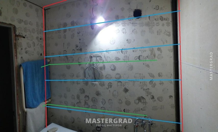

3. Ютуб натолкнул на модификацию первого варианта, которую всегда держу в голове и которая в нужный момент из нее всегда вылетает, а именно расположение профилей горизонтально.
В таком случае конструкция стены получается более-менее стандартной: направляющий профиль ПН по периметру (пол, потолок, приклеенный к бетону ГВЛ справа и старая ацеидная стенка слева, на рисунке красные), между ними сдвоенные потолочные профили ПП 60*27 плюс сапоги к ацеидной перегородке (на рисунке голубые), на них ГВЛВ.
В этом случае я могу не "штробить" перегородку, а просто отрезать полотенчик и отводы к нему от стояка, похоронив саму трубу внутри промежутка между листами ацеида, а новые полипропиленовые трубы от кранов на стояке проткнуть сквозь старый ацеид, провести поверх него к нужному месту и уголками сквозь ГВЛВ вывести наружу (на рисунке - зеленые).

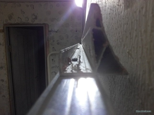

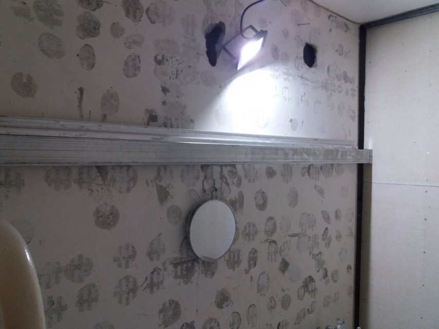

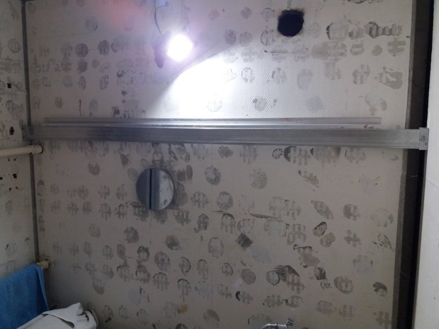

Нашел в закромах 2 отрезка ПП 60*27, правда, без маркировки и на ощупь достаточно хлипкого (по крайней мере, мне встречались и пожестче).
Сложил их начерно в короб - не впечатлился: гнется почти так же, как одинарный.
Стянул клопами через полку 27 мм - вроде стало пожестче, но все равно не впечатлился: гнется почти так же, как сложенный без клопов.
Вставил в отрезки ПН 27*28, прикрученные к стенкам, надавил на профиль - не впечатлился: гнется как минимум до самореза, на котором висит зеркало (от профиля до шляпки самореза - около 5 мм).
Выкрутил клопы с одной стороны и прикрутил к сложенным профилям алюминиевый профиль треугольного сечения достаточно хитрой конфигурации (в девичестве это профиль для консольных ригельных полок из ДСП и стекла), поставил конструкцию обратно, надавил - не впечатлился: прогибается до той же самой шляпки того же самого самореза, то есть как минимум на 5 мм).
Про запас держу надежду, что несколько таких профилей (на высоту 2,4 м могу сделать такие горизонтальные перемычки с шагом, например 40 см) плюс промежуточные точки крепления к ацеиду плюс лист ГВЛ плюс плитка на нем - все это добавит монолитности, но хочется быть уверенным уже на этапе каркаса, а такого чувства все еще нет. К тому же листы ГВЛ будут не целиковыми по высоте, а состыкованными из 2 частей, так как целые листы я не смогу ни привезти, ни поднять, ни занести, ни смонтировать.

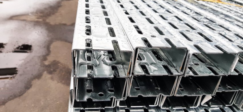

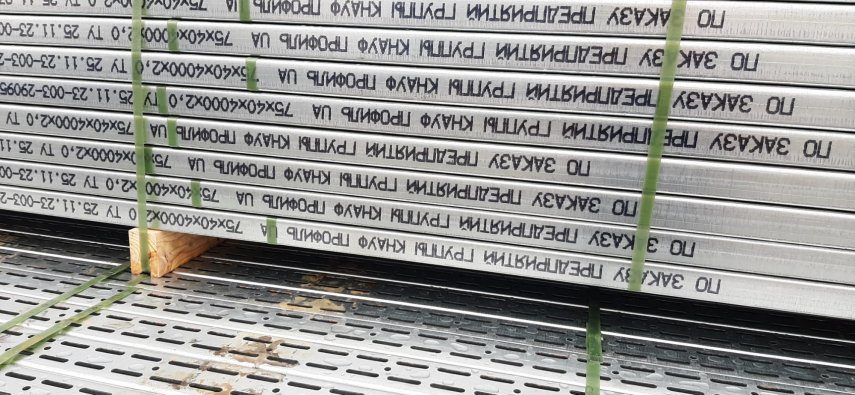

Я тут побродил по территории работы (а работаю я сейчас в Албесе) и наткнулся на паллеты из соседнего цеха профиля с маркировкой "по заказу КНАУФ профиль UA 4000*70*40*2", то есть натурально П-образный профиль с толщиной стенки 2 мм. Вот думаю выпросить кусок для опытов :) , так как не то что в продаже такого не встречал, но даже знал про такой.
А нельзя использовать черную проф.трубу 40х20х2 и из нее делать каркас, например сварной?
Да все можно, вопрос в целесообразности и монументальности. Варить дома инвертором - я не такой спец, тащить с работы полуавтомат - слишком громоздко, да и не дадут. К тому же труба тоже выглядит совершенно монолитно на куске 0,5 м, а более длинные хлысты тоже гуляют.
1 час назад, Alice Tracy сказал(а):
Двутавр из ПН лучше сложенных друг в друга ПН? В плане жесткости у двутавра работает сдвоенная
Да, а впрочем попробовать можешь
Только расположи его правильно, скрученные спинки к стене торцем
Такие на фасад наверное заказали
@Alice Tracy профиль напоминает кабельный лоток маленький или стойку под стеллаж металлический сборный.
Да, внешне очень похожи, но скорее я согласен с Сано - что-то заточенное под фасады, типа элементов фасадных систем Хилти и НордФокс. Хотя и на стойки стеллажей тоже очень похоже.
Уточнил у знающих людей - это линейка профилей для дверных проемов: 50*40, 75*70, 100*40 и еще какие-то типоразмеры.

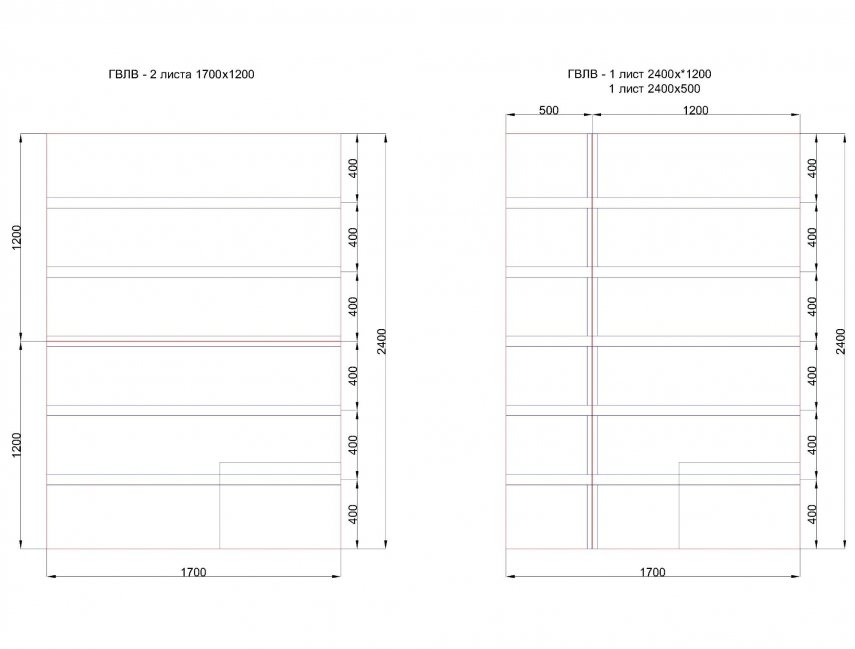

При зашивке стены по горизонтальным профилям расположение листов возможно горизонтально и вертикально (см. рисунок, размеры - плюс-минус 10 мм, черное - габарит стены и условно габарит ванны, синее - профили, красное - листы; на рисунке цвета почему-то сливаются, но в целом вы поймете).
Лично я склоняюсь к расположению листов тоже горизонтально по следующим причинам:
1. Меньше профиля (дело не в цене, сколько в лишней мороке в сборке и весе каркаса; о весе каркаса расскажу позже отдельно).
2. Один более короткий стык (под плитку не столь принципиально, но все же...)
3. Листы ГВЛ сразу же при покупке нарежут в нужный размер, который в одиночку легче поднимать и крутить-вертеть, чем целиковый лист при вертикальной зашивке.
Прав ли я или упускаю что-то важное?
При горизонтальных профилях, листы становятся опорой, самонесущими.
А так нагрузка на стоечные профиля, если вертикально они стоят
Да, есть такое дело.
Для себя предполагал нижний лист опереть на пол, точнее на выравнивающую полоску плиточного клея (так как пол у меня целенаправленно с уклоном в один угол). Хоть это и противоречит инструкциям Кнауфа, но я не понимаю причин такого запрета. Опасный стык ГВЛ и пола, на который может пролиться вода, дополнительно промажу герметиком, а впоследствии - затиркой.
Тогда нижний лист будет стоять "на полу" и будет прикручен к вертикальным направляющим и давить будет только на пол, верхний лист будет прикручен к вертикальным направляющим плюс к профилю на стыке листов и давить будет висеть на стенах и частично давить на нижний лист.
Вертикальные направляющие будут скорее всего обычные ПН 27*28 из 0,5 металла, но есть вариант поставить ПН 27*28 из 1 мм стали, горизонтальные профили - на стыке листов - ПП 60*27 из 2 мм стали, промежуточные - 27*28 также из 2 мм оцинковки. То есть профили толстые, а не декоративные.
