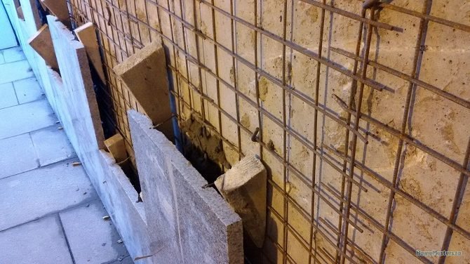

Раньше в Московском метро такой монтаж был - на стену сетку, на гранитные плиты закладную проволоку. Проволоку крутили к сетке, промежуток закидывали раствором. Скоро 100 лет будет.
2-montazh-granitnyh-plit-na-stenu-e1586443044103.jpg.504ee71ac6024acedaddf4d5e4ac306a.jpg
До сих пор часть переходов так переотдеывают.
А как она закреплена к плите?
Сейчас, наверное эпоксидка. А когда своими глазами видел, то пацаном ещё был. Помню с тыльной стороны чашеобразные выборки были сантиметров 5 в диаметре и проволока вмазанная туда на какую-то серо-жёлтую массу.
