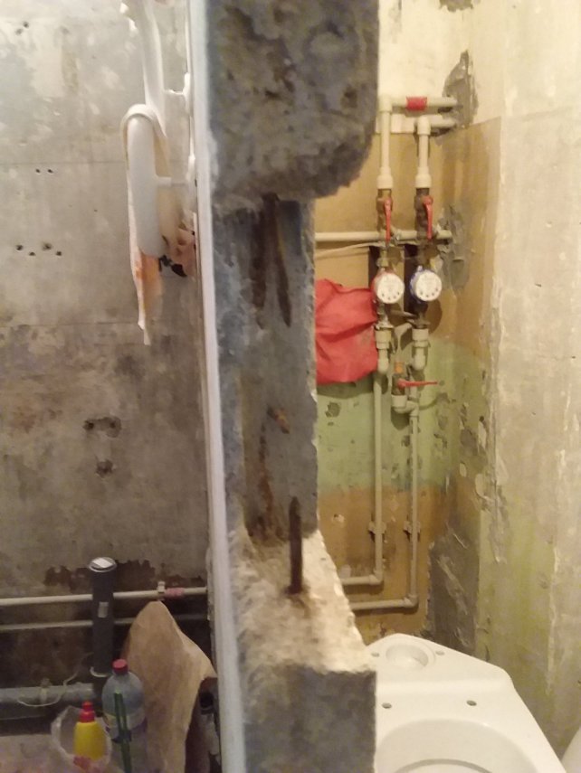

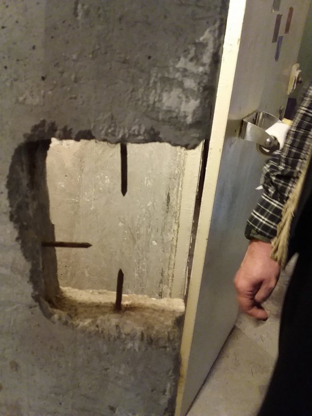

Что делать с выбоиной в стене?
Цементным или гипсовым раствором с наполнителем (куски кирпича, бетона, камни), для экономии.
Несколько вариантов, кусочек гипсового блока примазать на фюген.
Набрать стопку кусочков гкл и на тот же фюген между собой и к стене.
Приложить с одной стороны лист фанеры, двп, пластика, закрепить его и начинать накидывать штукатурку слой за слоем, можно цементную, можно гипсовую, с гипсовой быстрее дело закончится
