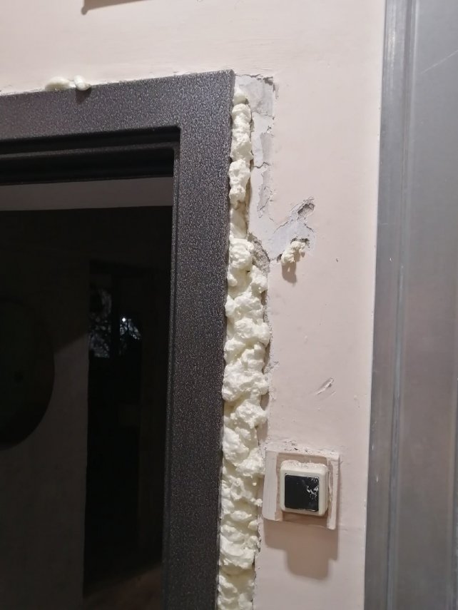

Добрый день. После установки металлической входной двери, со стороны лестничной площадки получился довольно широкий проем с пеной (новая дверь была по ширине меньше старой). Каким образом можно косметически это исправить?
Если я подрежу пену и поверх неё с захлёстом на стену заштукатурю ротбандом - будет ли держаться?
Что вообще сможете посоветовать в данном случае?

пену в глубину подрезать и ротбандом или другой гипсовой
