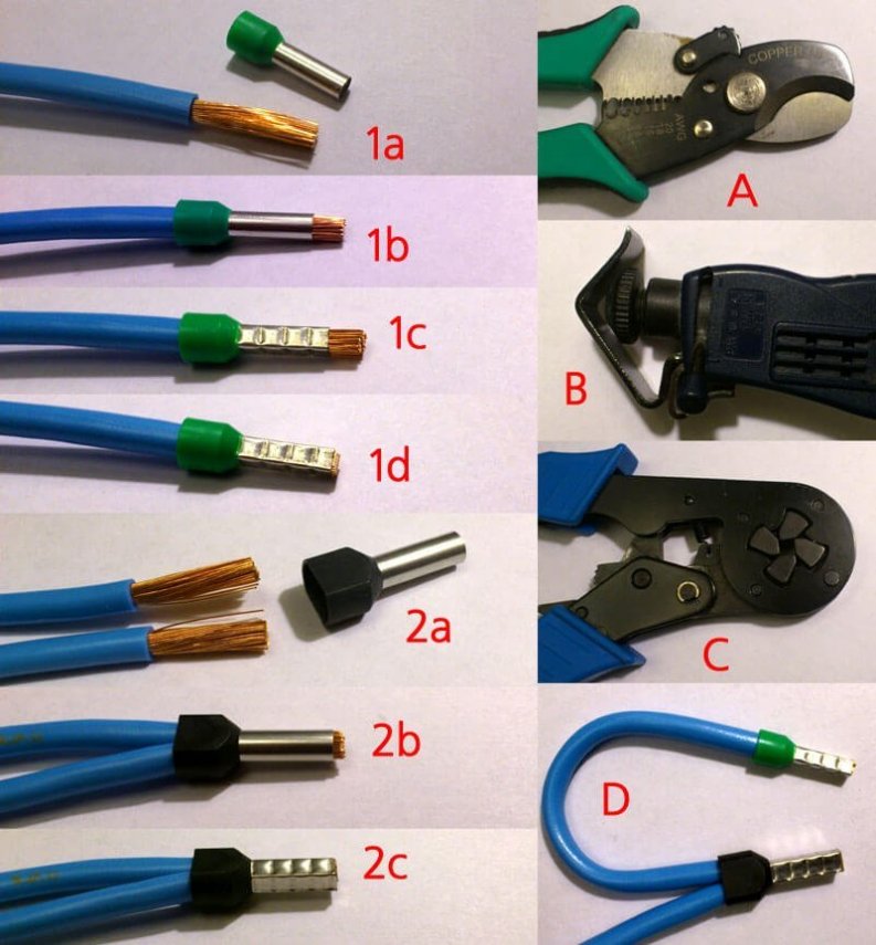

Почти во всех фотках и видео щитков в интернете есть вот это в том месте, где провода входят в автоматы. Что это? Термоусадка, изоляция, понты?
tmp_ask_electrobox
Необходимая вещь . НШВИ
Гибкий, многопроволочный, обжимается таким наконечником и можно под винт в клемму зажимать
nakonechniki-nshvi-4
Необходимая? Хм, а как же я живу со своим щитком без этих штук в нём?..
Это только для гибкого многопроволочного провода, что ли? То есть, если провод моножильный, то они не нужны?
Нет не нужны для моножилы
Жить без гибких проводников в щите можно :)
А для этих наконечников нужен только спец. инструмент? Просто пассатижами их не обжать?

пассатижами такие у меня не получается обжать.И если приходится их использовать жму нагло винтом (только никому об этом не рассказывайте) либо кримпером.
Ну а кто ж тебе запретит?!) Нежелательно, но можно. Только, как я понял, у тебя монолит. Значит тебе вообще наконечники не нужны. Или ты просто так, для общего развития, спрашиваешь?)

Хотя я тут подумала - может, разводку именно в щитке сделать гибким проводом. Просто у меня вводные жилы низко, а я хочу УЗО все-таки проставить на верхнюю рейку, а автоматы на нижнюю. Тогда, видимо, придется удлиннять вводные жилы через виновые клеммы. И вот каким сечением вести от клемм до ввода в УЗО, еще не знаю. Если 6-м, то можно и моножилой, наверное. Но у меня на вводе жилы не меньше 10-ки.
Гибким удобнее работать, но у тебя, как мне кажется, будет совсем немного проводов. Стоит ли из-за этого заморачиваться с поиском и покупкой провода, наконечников....? Да и 6-ку, а тем-более 10-ку, обжимать пассатижами совсем не гуд). Ещё и обжимку искать, покупать/арендовать. Как по мне, овчинка выделки не стоит. Я бы монолитом сделал и успокоился)
УЗО, если до него проводов хватает, я бы внизу оставил и не стал бы переходные клеммы ставить. Не люблю лишние соединения.
Ну если подручным инструментом не обжать, тогда, конечно, заморачиваться не стоит. И да, мне монолитный провод как-то привычнее, только им работала.
