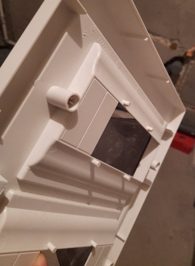

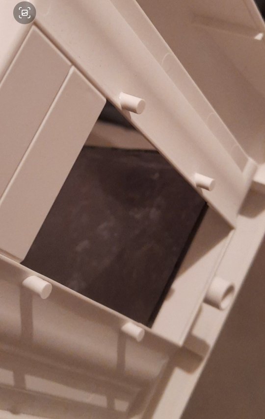

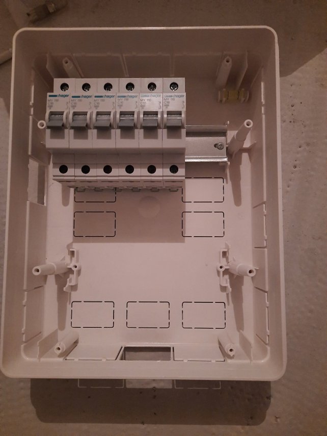

Подскажите, для чего в крышке щита эти штыри? Они же упираются в автоматы, установленные на рейке, и не дают крышке прилегать к самому щиту, соответственно даже отверстия для вкручивания саморезов не состыкуются (крышка прикручивается к щиту саморезами).

Автоматы в отверстии. А это такая как бы жесткость по периметру. Вот точно ни разу не обламывал. Смонтируй один автомат и увидишь. И саморезы закручиваются норм.
Screenshot_20220118_193211
@Ван Я в курсе, что автоматы в отверстии. Естественно, я "смонтировала один автомат и увидела" и только потом написала пост. У меня на рейке сидит не один, а 7 автоматов, и я говорю, что эти штыри упираются в автоматы и см. выше по тексту. Какая там на фиг жесткость.
"После сборки доработать напильником" (с) :)
Чуть-чуть, пока будут упираться точно в автоматы.
@zmeygordynich Так зачем они??
Там, кстати, не чуть-чуть доработать, там конкретно полностью их чем-то откусывать надо. Не понимаю только, на фига они вообще нужны.
@ptaha Кусачиками тогда откочерыжь и никаких проблем. Вот реально, ни разу в жизни этот вопрос не вставал. Чей щиток? Производитель?

Может облой после литья остался ...
Дистанционно сложно сказать, если видишь что при правильной установке мешают - откуси.
Но, сходу считать что другие тупее не стоит, велика вероятность что после окончательной сборки выяснится, что изначальная сборка была не правильна.
Может динрейки поставила высоковато в "корыте".
Может "корыто" должно притапливаться в стене.
Где-то я такое видал и уже давно, но не помню в чём было дело.
Некоторые автоматы пузатее чем другие, типа диф и узо от Авв, вот и упираются штырьками
1 час назад, ptaha сказал(а):
зачем они??
Привычка свыше нам дана; замена счастию она. ;)
"Откуси и выброси."
Viko
Так я и не спешу их откусывать, я хочу понять, для чего они нужны.
Там для дин-реек два строгих посадочных места, без вариантов.
Я склоняюсь, к тому, что действительно могут быть разные автоматы, я сейчас просто примерила на рейку автоматы Hager, но в конечном варианте автоматы будут другие (хотя оба УЗО будут Hager), так что надо сначала автоматы другой марки туда примерить.
