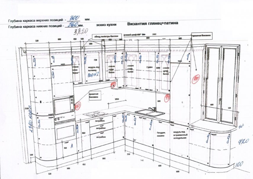

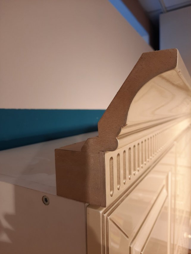

Фото багета сверху. Кусок. Чертеж
Ждите советов еще. Но 95 % что закончится это тем, что вы вызовите потолочников. Снимите потолок. Соберете кухню. И потолок к ней подведете через промежуточный каркас.

На расстоянии 350 мм от стены этот багет должен встать без вреда для потолка. Собирайте кухню. Потом с багетом будем разбираться. По факту. Но должно встать. Если реально 20 мм.
Есть ещё вариантик, наклонить багет чуть вперёд вниз, можно сантим выиграть и потолок не так заметно прогнется.
Но это если будет заметно, а так полотно спокойно поднимется под багетом
А если кухонщики спецы то могут и дверки чутка ниже приспустить чтоб по низу шли, и сам багет фрезернуть и ниже поставить за счёт зазора между дверкой и багетом, но это опять из разряда доп работ и кухонщики по сути обычные сборщики и таких сложных дел не умеют делать.
