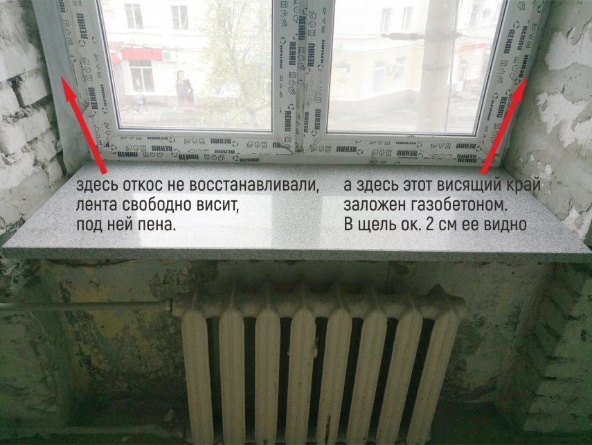

На пластиковых окнах наклеена парогидроизоляционная лента, вернее она наклеена на окно, другой край отклеился от кирпича и просто висит. Она закрывает пенный монтажный шов. Откосы будут штукатурные, гипсовые. Штукатуры сказали, что им так не надо. Нужно ленту срезать, запенить до уровня рамы и наложить на шов СТИЗ. Я бы срезать ленту не хотела. Может быть запенить поверх ленты, но она просто болтается. В некоторые откосы она вмонтирована (их восстанавливали после демонтажа, много отбили кирпича). Нет ли у кого мыслей, как ленту оставить, и штукатурам понравиться?

Ленту можно оставить, но придётся для неë выровнять поверхность. И приклеить обратно на новый клей.
Вариант штукатуров со ст из не так уж и плох.
Дело в том что лента и так сделана не правильно, и с одного края её вообще нет
