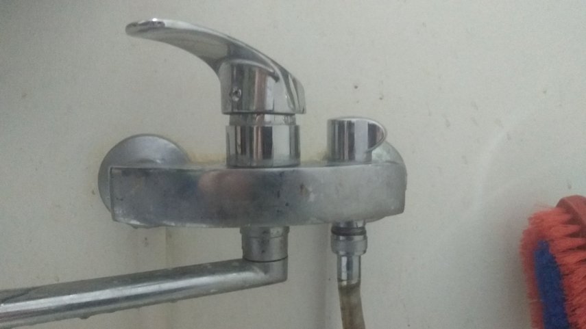

Купил год назад смеситель Российского производства в Вимосе (СПБ)._Smesitel.thumb.jpg.e5a9808dbef5dc5fcf24c5ea239b1fcc.jpg
Установил, но сразу было видно, что давление на выходе не очень большое.
Трехлитровая банка из самой трубы ХВС (без смесителя) набиралась за 9 сек. Из смесителя - 20 сек.
Достало меня все это, стал изучать - я электронщик и в сантехнике не мастер, так, для себя.
Разобрал узел крепления картриджа, снял его, осмотрел - чистый.

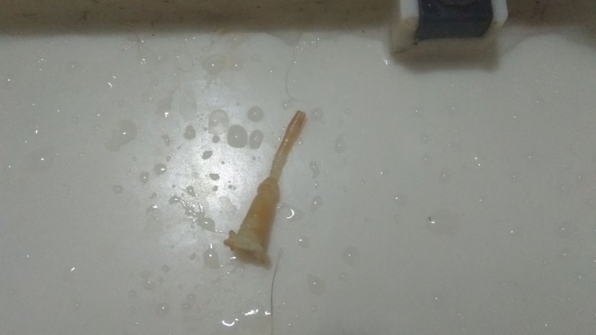

Во входном отверстии ХВС что-то торчит (жаль не сфотал сразу). Сперва думал, что спичка. Потянул - не тянется. Взял тонкогубцы и потянув сильней вытащил на свет такую хрень из полиэтилена: тонкая - это то, за что ухватил. Конус - то что было в недрах входного отверстия._Nechto.thumb.jpg.51555523f59cc49eacd08e88f19ed05c.jpg
В дырке от ГВС такого не было.

Бывает засоряется аэратор на выходе из гусака. Открутите и промойте сетку.
1. Аэратор чистый.
2. Основное использование - душ. А через него напор хреновый...
Эта хрень - похоже, обратный клапан. Диод, говоря по-нашему. :)
Обычно их ставят в смесители с термостатом или гигиеническим душем, где есть опасность попадания одной воды (например, горячей) в трубы другой, через смеситель. Бывало, что из холодной трубы теплая вода льется? Это от такого соседа, которому горе-сантехники что-то так поставили, что оно сливает у него горячую воду в общий стояк холодной.

По смыслу, конечно, подходит, но:
  • про обратный клапан внутри смесителя (да еще такой корявый) я не слышал;
  • давление в стояках ГВС и ХВС - 10 очков. В старой квартире давно-давно было такое, что из трубы ХВС текла горячая. В новом доме давление стояка не позволит.
