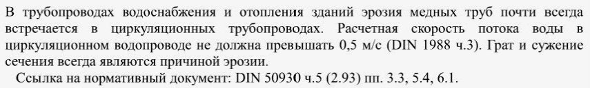

@Soulfood - ваше решение вполне разумное.
Свищи на медной трубе могут появиться в следующих случаях:
а) не удаленный вн.грат на трубе
б) не смытый снаружи и внутри флюс после пайки
в) превышение скорости потока воды, не очищенной от абразивных примесей
г) под резинкой хомута, не предназначенного для крепления медных труб
д) при использовании воды со значением рН менее 6 и более 9
е) в месте прямого соприкосновения медной и стальной трубы
