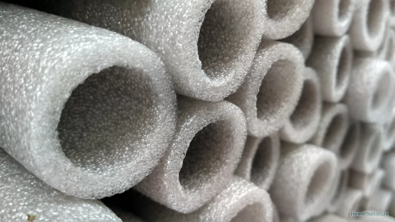

Собственно ни чем не отличается от отделки современной квартиры с утопленными стояками отопления. Вы правильно догадались, что нельзя производить отделку на горячие трубы. Трубы отопления вообще нельзя было замуровывать намертво! Положено, чтобы они во-первых работали в компенсационном режиме, т.к. имеют значительные температурные расширения, во-вторых не должны перегреваться отделочные материалы. Попросту говоря, трубы должны быть обёрнуты т.н. "шубой" из пенополиэтилена.
Для этого нежно освободить пространство вокруг труб. Кстати при этом и батареи будут лучше работать, т.к теплоноситель не будет отдавать часть теплоты в стену.
На сто % не удастся отсечь тепло, поэтому поверх шубы нужно нанести пену. Места труб всё равно будут немного тёплыми, но это уже не страшно. Просто наносите перед шпатлёвкой и перед обоями дополнительный слой грунтовки локально, а при оштукатуривании заклейте свежий слой штукатурки полосой плёнки шириной см 25 на одну ночь. Тогда и штукатурка не пересохнет, и шпатлёвка помедленней будет отдавать влагу, и обойный клей помедленней высыхать.
