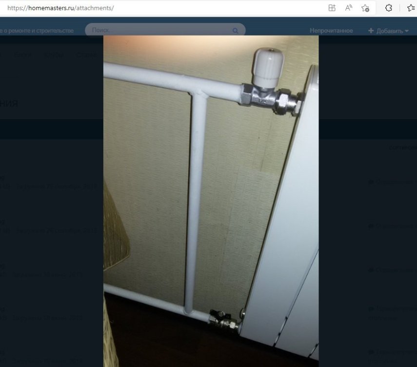

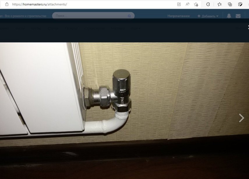

@fkmrf - добрый вечер ! Вместо тысячи слов для специалиста достаточно будет пары- тройки фотографий (вид от пола до потолка) с подключением ваших радиаторов, а так же этажность дома и ваш этаж.
Доброго дня!
Фото 1 и Фото 2 - подключение диагональное;
Фото 5 Общее подключение.
Этажность дома 9, проживание 1-й этаж.
Если Вы хотели это увидеть.

Фото 1
Фото 2
Фото 5

А подача у него явно сверху: судя по аккуратной реализации диагонали, радиатор не лохи подключали.

Если б было вверх, у него радиатор работал бы очень плохо, только секции дальше от стояка... Маловероятно это.

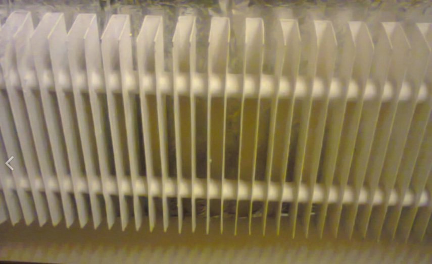

И вот когда были сняты эти "отопители" в виде калориферов, то на стене остались следы от его установки и делать хотя бы какой-то косметический ремонт в этом месте, дело бесполезное, а следовательно и оставленное до следующих летних периодов.
А когда пришло время и возникла необходимость снять в недавнем прошлом установленные новые радиаторы, то из них и потек тот самый "теплоноситель" и представляющий собой не воду, а коричневую жижу, что даже и тряпкой убиралась с трудом, т.к. представляла собой какую-то водную слизь. Фото приложить не могу, но поверьте на слово что именно так и было.
И как в итоге, а равно и возвращаясь к теме самого поста, может не стоит все валить на пользователя, включая и замену самостоятельно устанавливаемых новых радиаторов, а в первую голову обратить свое внимание на факты того по каким причинам всё это происходит, где пользователь только частник желающий за свои деньги того сервиса, что собственно где-то задекларировано и с большой трибуны обещано кем-то.
P.S. И совсем даже не в тему, а только как по касательной. Вы и будучи "правдорубом" наверное обратили свое внимание на новое монолитное жилое строительство и особенно факт того, что внешние стены этих конструкций от силы имеют толщину не более 20 (Двадцать) сантиметров, что напомню это меньше процентов на 20 того самого обычного красного кирпича и из которого ведется строительство внешних стен здания. И здесь же напомню, что раньше дома строились с толщиной внешних стен в полтора кирпича или проще говоря практически те же самые 40 (Сорок) сантиметров.
И сказал я это к тому, что подобные дома строят под контролем "Госстройнадзора" и сдают в эксплуатацию как будто так и надо, а после первой более-менее холодной зимы, что по вашему будут делать жильцы новых квартир с такими тонкими внешними стенами?
Ну и как обещано, то фото, что собой представляла конструкция условного "радиатора" и на месте которого появился сегодняшний. Кстати и обратите внимание, что в этой конструкции отсутствуют и т.н. байпас, если правильно помню это название, а рассеивателем тепла служит фольгированный лист фанеры.
2
3
4

2 часа назад, fkmrf сказал(а):
предлагается вернуться к тому, что было, где обратите внимание на прилагаемые фото того, что было и в целом как подобная "отопительная система" вообще могла появиться в квартире в виде того же обогревателя.
А почему бы и нет? Поставить экран декоративный, и вполне ничего. Также, можно было поставить что-то аналогичное (!!) по параметрам, но получше видом.
