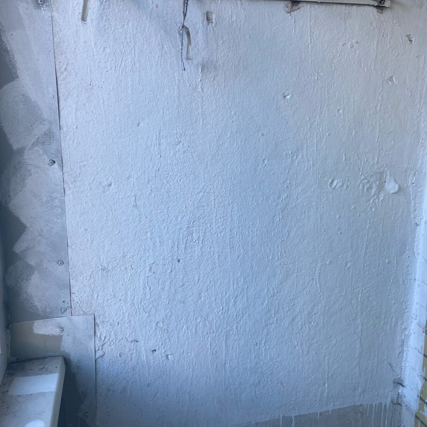

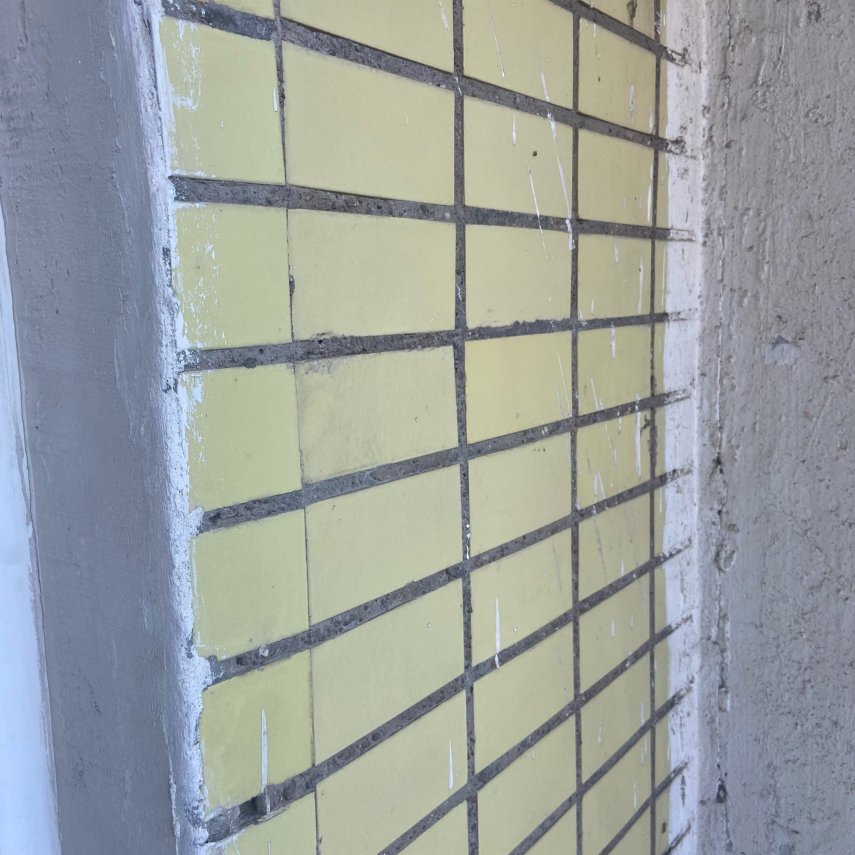

Здравствуйте! Полный профан в ремонте, поэтому не знаю как правильно определиться с выбором материалов для отделки стен и потолка лоджии. На лоджии произведено холодное остекление. Стены, как и потолок, я предполагаю, сделаны из бетонных плит. Стена между лоджией и квартирой обделана плиткой, местами очень неровно - самый левый ряд на фото выступает вперёд, по сравнению с остальными рядами плитки.
Чем можно выполнить отделку этих стен и потолка? В идеале - хотелось бы отшпаклевать и покрасить, но нужна ли в таком случае какая-то подготовка для стен и потолка? Что можно сделать со стеной, которая является смежной с квартирой? Можно ли нанести на неё бетоноконтакт и отштукатурить?

если вам нужно в идеале, то придётся проходить алмазной чашкой снимая всю эту мазню, и далее шпаклевать и красить
@Sano спасибо за ответ. А что насчёт стен с плиткой? Можно ли на них нанести бетоноконтакт, отштукатурить, прогрунтовать и отшпаклевать?
Логичнее плитку того-с... под корень. Перфоратором, довольно быстро это делается обычно.
