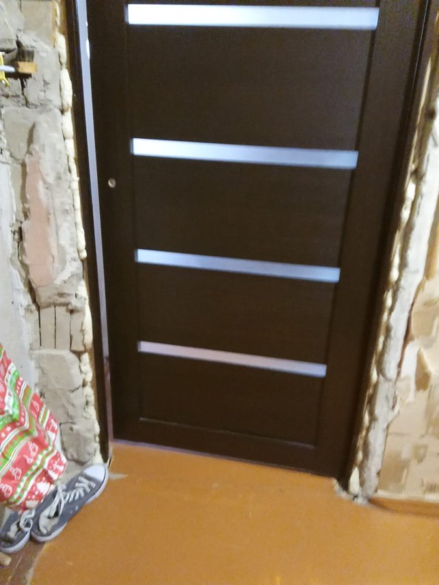

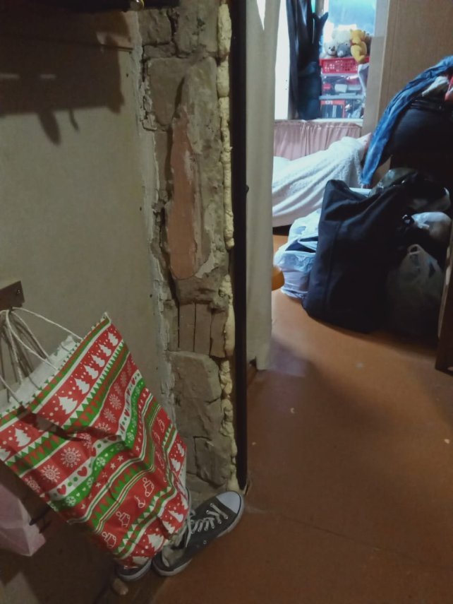

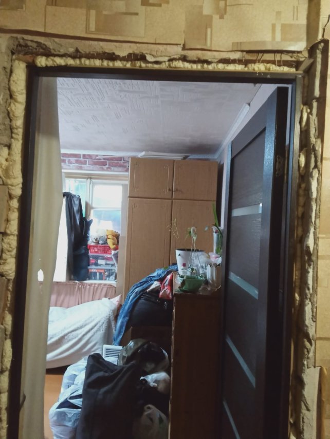

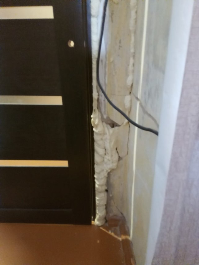

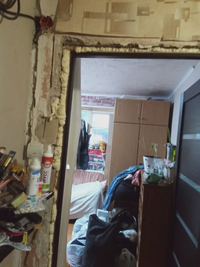

Вызвала мастера, чтобы установил межкомнатную дверь. Мастер выдрал старую дверь, сломал стену и арку, а потом посмотрел, что получилось и добавил номер в ЧС))). Буду делать сама, но не знаю с чего начать, буду рада дельным советам.

Начните с вопроса о прочности (можно попробовать замазать плиточным клеем, предварительно напитав кирпичи водою, но вообще-то это прямая задача для так называемых ремонтных смесей, правда, не уверен, что будет сподручно покупать полный мешок 20-25 кг). Потом - с вопроса о креплении косяка, особенно его "петлевой" части. И потихоньку...
