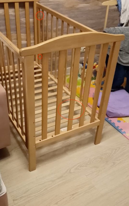

Здравствуйте.
Помогите разобраться, как починить детскую кроватку.
Разболталась одна из 2х боковых стенок. Как она собрана, можно ли разобрать и аккуратно собрать, я не знаю.
А разломать не хочется. Видео по ссылке.
https://disk.yandex.ru/..._skCslgvfEBw
Т.е. имеем рамку из 4х брусков, которая начала болтаться в соединениях и желает стать параллелограммом. Можно было бы предположить, что соединены они на шкантах и клее, но разве такое соединение может разболтаться?
При этом, руками не разбирается.
В общем, кто разбирал?

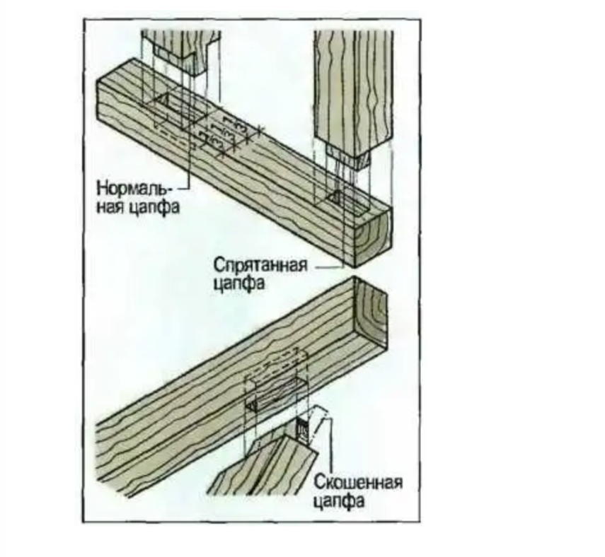

Нет там шкантов, соединение на цапфах с клеем. Разбирать всю спинку кроватки и переклеивать. Немного водички в узлах соединения, дать отмокнуть клею и лёгкими ударами разобрать. Если есть строительный фен, можно погреть места соединения реек. Очистить старый клей и склеить всё по новой, соблюдая прямоугольность стыков. Стянуть струбцинами (или ремнями, верёвкой).
18 минут назад, Николай Логинов сказал(а):
Поясните, что такое цапфы с клеем? Нет ли фото?
Шип - паз )
