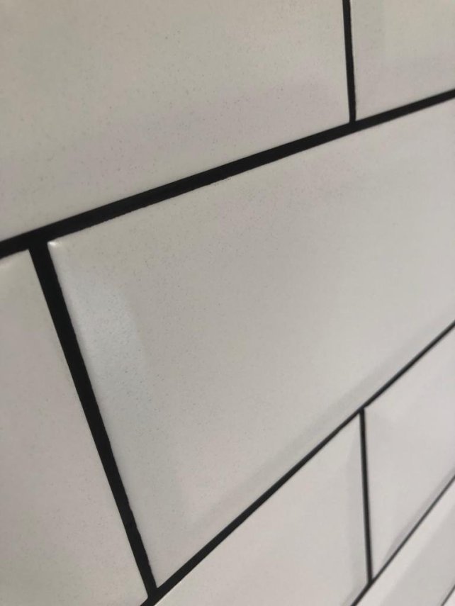

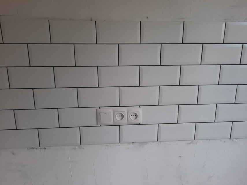

Положили плитку матовую из леруа,все было хорошо. Мастер сделал затирку и мы увидели,что на плитке появились мелкие черные вкрапления. Пробовали просто водой отмыть, средствами для плитки,содой,ничего не помогает. Она как будто внутрь плитки велась. Кто нибудь сталкивался с подобным?

Все сталкивались. Частицы затирки попали в глазурь, она оказалась неплотная (плитка-то матовая...). Теперь удалять надо... Химией. Затирка эпоксидная? Тогда вонять будет...
Есть для удаление цементного налёта.
А вообще это не очень удачное решение чёрной затирать белую плитку.
Нужно только в шов наносить и сразу отмывать

Или обрабатывать воском плитку сперва...

Вы имеете ввиду специальные средства для удаления затирки?
Да. Любые бытовые чистящие средства с щавелевой кислотой тоже пойдут. Не повредите швы, так что Вам нужна паста или на худой конец гель. Суржа, например.
Вся работа может превратится в ад, с такой плиткой и кол вом швов
