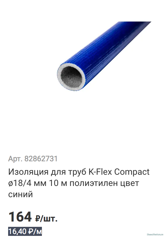

Трубы 15 подводка к водорозетке - трубы идут практически заподлицо с плоскостью стены, те использовать теплоизоляционные трубки не получится.
Возникла идея заполнить штробы герметиком и утопить в них трубы, закрыв герметиком все трубы и фитинги и частично водорозетку.

Надо обмотать чем-то типа дихтунгсбанд или аналога. Только упаси Бог не резиной с серой.
