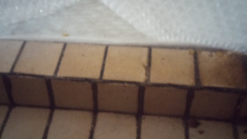

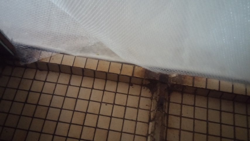

Есть пол в санузле, классический, советский. Стандартно будут делать ЦПС и на него керамогранит. Мастер сказал, что в современном мире бортик не нужен (?!?). Но это же такое эффективное и мощное средство от пролива. Как правильно? Если бортик принципиально нужен, то нужно ли сбивать эту советскую плитку? Какая технология правильная?
Пол (1)
Пол (3)
В современном мире (с) продолжают действовать нормы, согласно которым бортик или занижение уровня ванны относительно остальной квартиры - всё ещё нужны. Ну а соблюдать их или нет - Ваше дело.
@zmeygordynich а если правильно все делать, то плитку тоже надо отдирать? И если оставить, то какой-же высоты тогда бортик получится?
Можно отодрать, думаю, без проблем. А можно оставить, клея по КГ допускают укладку поверх плитки. Мытой, конечно.
@volkodav ага, в отличие от стен пол у меня вечный. Но бортик то можно сделать, если КГ поверх класть? И получится тогда, что пол СУ будет выше пола коридора или вровень? Чет стремно.
