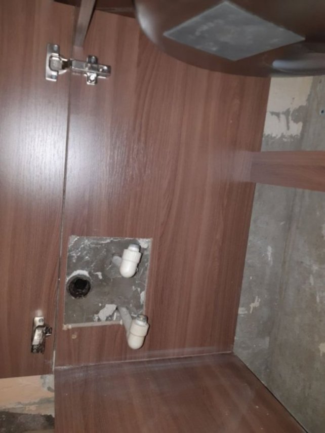

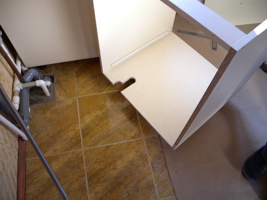

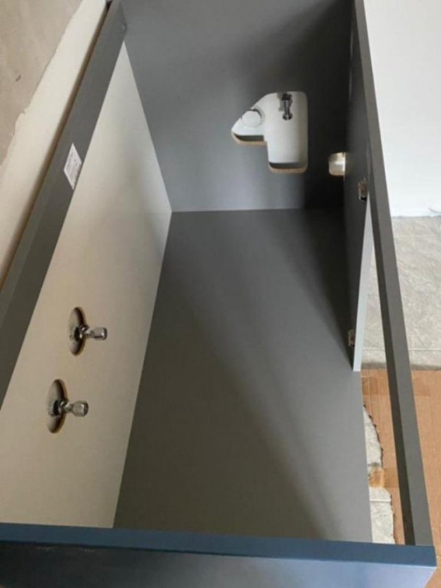

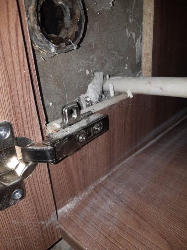

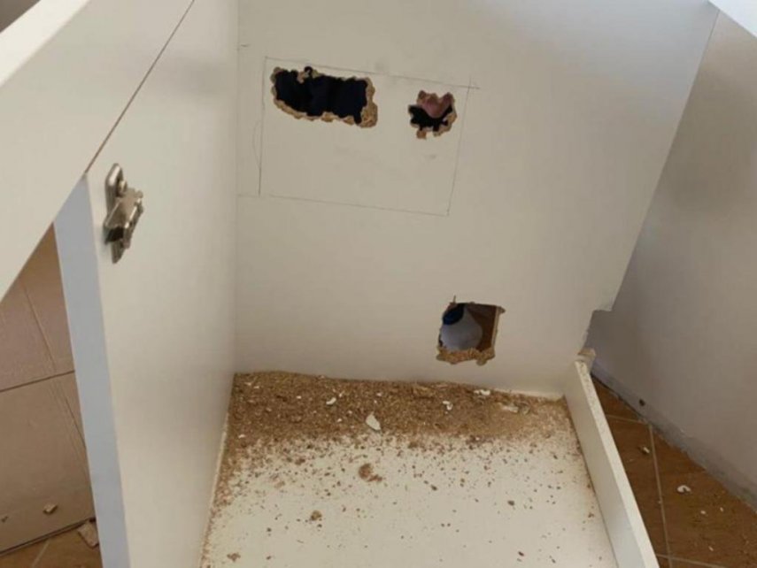

Часто в прайсе дополнительных работ по кухне мы видим позицию - вырез под коммуникации. Иногда люди, пытаясь сэкономить, это понимают дословно. И режут! Режут по живому!
Даже знакомый с инструментом человек, но не знакомый со сборкой кухонной мебели, может испортить типовую конструкцию. Это приводит к полноценной замене всего корпуса. Или нежелательным переделкам мебели. Которые не факт, что сохранят в дальнейшем, несущую способность боковины (жёсткость конструкции).
Мы настоятельно не рекомендуем вам, делать такие работы самостоятельно. Даже если у вас был, какой то опыт, фигурной резки пиломатериалов. Так как с первого раза, может и не получиться. И даст бог получится со второго. Так зачем вам такие не бюджетные тренировки?
Делай раз, делай два!
delairaz.thumb.jpg.521b315e9b47b34491417dcb5a1652c2.jpgdelaidva.thumb.jpg.9db990017bd243b87eae6daf995c2453.jpg
Наши монтажники обучены решению задач, любой сложности. Они, как хирурги, стоят на потоке и выполняют свою работу качественно. И это стоит не так дорого, как замена мебельных корпусов полностью сразу. Или в процессе дальнейшей эксплуатации.
vypil5.thumb.jpeg.86913a42f63cec3cfcea678a55ccefbd.jpeg95.jpg.53d1c88f79522ebd55138c98d0770e06.jpg

Не надо пугать народ. Реально опасны вырезы, близко подходящие к кромке детали и большие при этом. Остальное - на жёсткость и прочность прессованных опилок мало влияют.
Я разве, написал об обратном? Что вам не понятно, спрашивайте.
Там всё на фотографиях видно, по существу. Специально их подбирал (довольно длительное время).
И прошу добавлять в тему конкретику. Для этого собственно её и опубликовал - поднабрать материал.

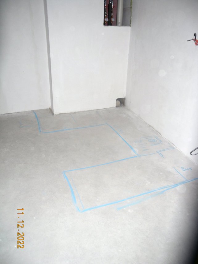

С кухонной мебелью много дела не имел, но те проблемы что были решались в крайнем случае спилом угла задней тонкой ДВП-шной стенки.
Для меня наиболее актуален доступ к розеткам сбоку от плиты, холодильника.
Среди занимающихся кухнями существует идея устанавливать сзади кухонной мебели розетки возле пола (8-10см), при доступе из цоколя.
На мой взгляд идея бредовая - чтоб вставить/выдернуть вилку из такой розетки с заземлением фактически нужно лечь на пол и на прямой руке пальцами проводить "процедуру". Это по силам не всем, да и не зачем.
Розетка ставится чуть выше пола шкафчика в его углу, и прорез делается - см. выше.

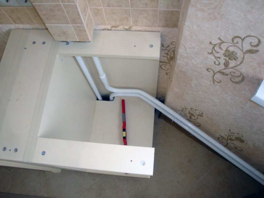

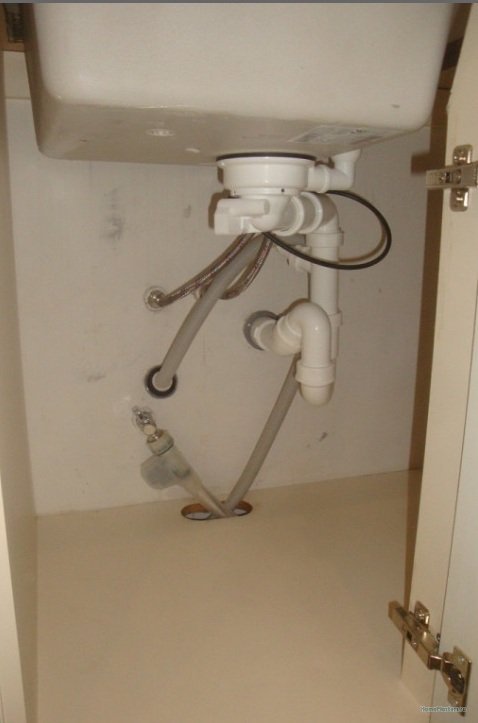

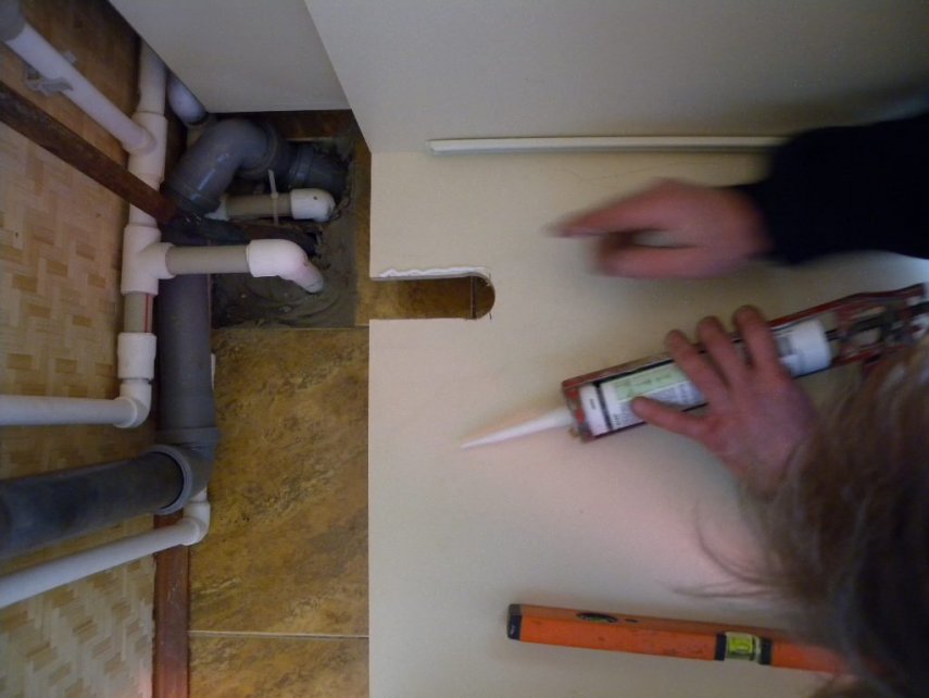

По сантех подводкам - обычно (у нас) задняя стенка у шкафа мойки минимизирована до полоски и двух уголков. Соответственно, проблемы нет подключиться, всё крепится на задней стене за шкафчиком.
Опять же, глубина шкафчиков, если память не изменяет, 45 см. Ширина столешницы - 60. Никаких проблем нет поставить шкаф в 5-10 см от задней стены и по ней провести наружно каналию, трубы ГВС/ХВС, поставить водорозетки.
Это касается самодельщиков.
Если вы заказывается кухню с установкой - это проблема установщика, она стандартная и он её решать умеет.

Я полностью с вами согласен по поводу использования розеток в цокольной зоне и это несёт определённые неудобства. Но современные выдвижные ящики просто так с направляющих не вынешь и нужно приноровится. Это раньше с полозьев валик снимался и всё. Розетку с боку ставят, когда дверь распашная, да и есть возможности по пространству самой кухни. Сейчас А-101, ПИК и другие массовые застройщики сдают отделку с розетками в цоколе и их там с запасом. Либо сдают помещения в состоянии лайтбокс и остаётся только чистовая отделка, а электрика торчат провода (ну конечно безусловно переделки есть и их достаточно в этом случае).
Когда мы работали на рублёво-успенском шоссе вначале нулевых, то всегда ставили на кухню отдельный щиток при входе и это многое упрощало.
По поводу глубины корпусов ,заблуждаетесь. 45 см. это жёсткий бюджет. Эконом класс уже 50-52 см. даёт по корпусу, а средний ценовой сегмент во всю клепает 56 см. корпуса. + 2см. фасад +2 навесание столешницы. Всё равно на торцах кухонь и колонках и полупеналах, стенки нужны 56см. в альтернативные техника не встаёт бытовая и за ней не остаётся пространства по ТЗ, для правильной эксплуатации. А сейчас каждый второй проект духовка высоко.
А по поводу решения стандартных проблем установщиками, так они так "делай раз ,делай два" в 90% случаев и решают. Такая их массовая квалификация и есть. И фото это сделано, именно на установке. Когда я руководил отделам по замерам в сервисной компании и занимался обучением последних работе грамотной. И ещё, 95% сборщиков не смотрят замер вообще и не проверяют по нему размеры. Было/стало, а сразу приступают к монтажу по проекту. И если что то вдруг идёт не так ,начинают во всём хаять замерщика или дизайнера. А то что и клиент мог махануть габарит ,при ремонте, в лишнюю, они и не рассматривают, по вышеуказанным причинам. Вот такой массовый профессионализм и есть в основном на объектах.
