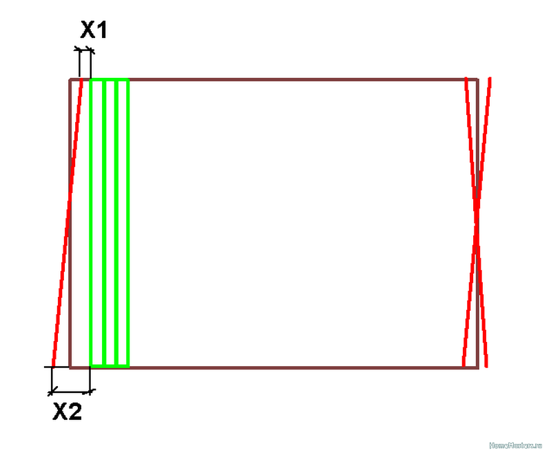

Когда подшивал потолки дюймовкой обратил внимание на то что после оштукатуривания комнаты получились не идеальные прямоугольники, а параллелограммы или трапеции, расхождения могут измеряться сантиметрами. Как быть с подшивкой имитацией бруса, чтобы это не сильно бросалось в глаза?
Если параллелограмм, то укладывать параллельно красным линиям: Если трапеция, то рубанок в помощь, заужая понемногу доски к меньшей стороне.
Это довольно непросто - придется с самой первой доски-имитации измерять расстояние до противоположной стены. Рулетка будет провисать и изгибаться, но на длину ~4 м по дюймовке измерить на весу не получится, только если прикладывать к стене или потолку - придется ставить дополнительные к0злы и доски.
..Вот сейчас подумал - можно изначально сделать разметку на дюймовке от противоположной стены, скажем каждые 50 см или 100 см. Это должно упростить задачу. Других вариантов нет?
