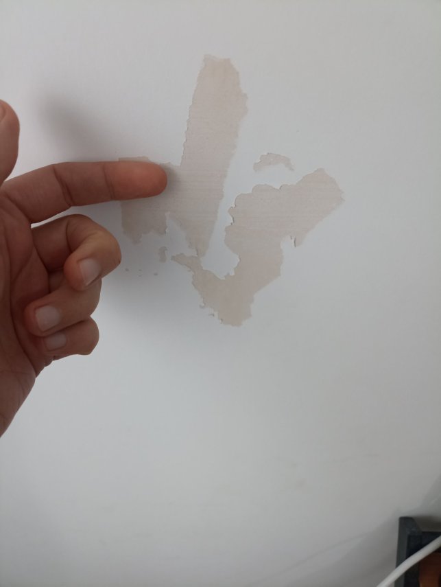

Живем на съемной квартире, дети приклеили свои рисунки на стены на бумажный скотч — мы так делали раньше на других квартирах, проблем не было. Тут некоторые рисунки стали снимать, и скотч отходит вместе с краской.
Вероятно, нарушена технология покраски, недостаточно адгезии, но не хотелось бы указывать на это хозяевам. Может быть есть какой-то способ устранить эти дефекты, не перекрашивая стены целиком?
Проблема еще в том, что мы не знаем толком цвет стен, вроде бы он «белый матовый», но как точно называется, и чем именно красили, — непонятно. Похоже на водоэмульсионку, которую наносили валиком.

Перекраска полностью всей поверхности , подобрать краску можно, если возьмете веер подбора цветов, на разных стенах не будет сильно заметно, если только свежее выглядит будет.

Ничего там не нарушено. Просто поверхность стен чистая была. Сколько висела малярная лента(скотч)? Его надо удалять как можно быстрее. Если оставить надолго, то удалить его без абразива и растворителя или фена нельзя. Он и удалился у вас исключительно из-за того, что оторвал краску; с линолеума бы он вообще не оторвался.
Кстати по этой причине профессиональные маляры пользуются специальным малярным скотчем, который позволяет избежать отрыва краски, и эта малярная лента стоит около 1000р за рулон. А вы говорите адгезия...

Сначала шпатлёвкой подмазать нужно и пошкурить. Судя по фото это не очень хорошо сделанная малярка (видно по цвету шпатлёвки), полагаю что это и был ремонт под сдачу в аренду, т.е. на отшибись. И в связи с этим, я думаю что не слишком будет видно, если подремонтировать локально. Подберите краску, подкрасьте губкой. Ну а если нет, то всю стену придётся перекатать. Но я Вас утешу: меньше 1л краски Вам всё равно не продаст никто, а его как раз и хватит на 1стену. (Только ремонтный участок всё равно сначала нужно покрасить в 2 слоя.

Вот и берите белую матовую краску. Цвет никак не называется, но может содержать примесь бежевого или серого. Вот вы сразу и увидите, какого оттенка там не хватает. Какая именно краска тоже не особо важно. Возмите что-то среднее, типа Евро-2. На вид не специалист не отличит белую краску за 300р от краски за 2500р, да и специалист не всегда. Там дело не во внешнем виде, а в десятке других характеристик. В тоже время, доже если вы бы нашли именно ту же краску, ремонтный участок всё равно будет немного отличаться.
Так что пробуйте. А в будущем будете более сообразительными.:hooligan:
