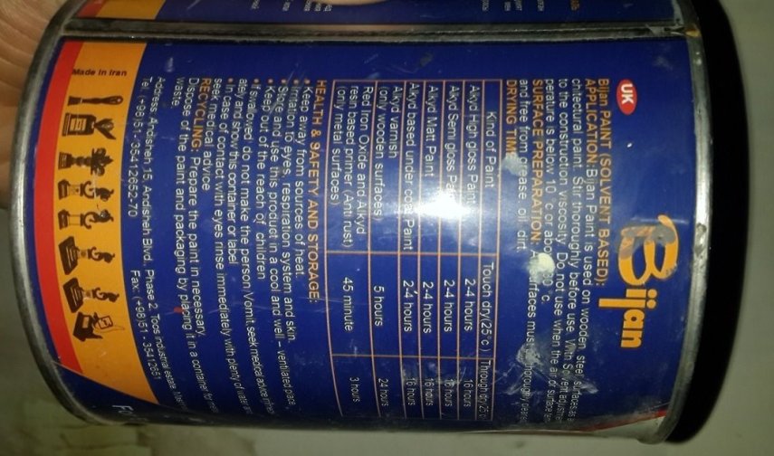

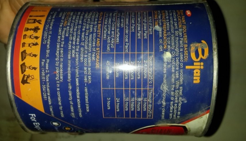

А вот такие краски здесь есть в продаже. Года два назад я прошелся олифой раму веранды и до сих пор не покрасил, т.к. застопорился с выбором краски поверх олифы. За это время успела отлететь шпаклёвка по дереву, которой я шпаклевал наружную сторону:lollol:.
Здесь в продаже есть разные краски: иранские, российские. С иранскими скорее всего Вы не сталкивались, а из российских здесь "Декор", "Расцвет", марка похоже ПФ-115 (белая). А иранские вот такие:
P\S: не разобрался, как повернуть фото на 90 градусов.В компе вроде выровнял, сюда загружаю - они горизонтально становятся. Если можно повернуть- перезалью. Специально не мучайтесь с переводом, сам переведу потом. Загрузил чисто показать "заморские" краски.

Итак ясно. Это алкидные краски. Аналоги ПФ-115. Bijan сохнет чуть быстрее, если верить надписи на банке 2-4ч от пыли и 16 полное. Если это не чистый маркетинг, а такое тоже бывает, это может свидетельствовать о несколько модифицированном составе: 1. Используется более летучий растворитель;2. Смола с меньшим содержанием масла (более тощая) 3 Модифицирована быстроокисляющимися маслами . 4 Сополимерный алкид (это круто, но врядли). в таком случае краска будет разбавляться только сольвентом, ксилолом, либо 646 растворителем, но НЕ Уайтспиритом. Я не увидел на банке каким растворителем её разбавлять. Кстати хочу заметить для всех: обратите внимание на следующее явление: когда вы читайте на баночку с краской состав на английском языке, вы по-любому увидите такой компонет как Solvent или Solvents; не следует считать, что это СОЛЬВЕНТ! Слово Solvent переводится как "Растворитель". Любой растворитель, в т.ч. уайтспирит. В российской классификации Сольвент - это конкретный растворитель.: НЕФРАС С2-С4 130/150. Применяется для растворения сополимералкидных (АУ алкидуретан , МС алкидстирол, АС акрилалкид) красок, а также вместо уайтспирита. Обычную краску разбавит и Уайтспирит и сольвент, а сополимерные только сольвент.
Мне больше импонирует Bijan, если он раза в два дороже "Расцвета", я бы взял его; если по цене такой же, однозначно это та же хрень, с закосом под импорт.
