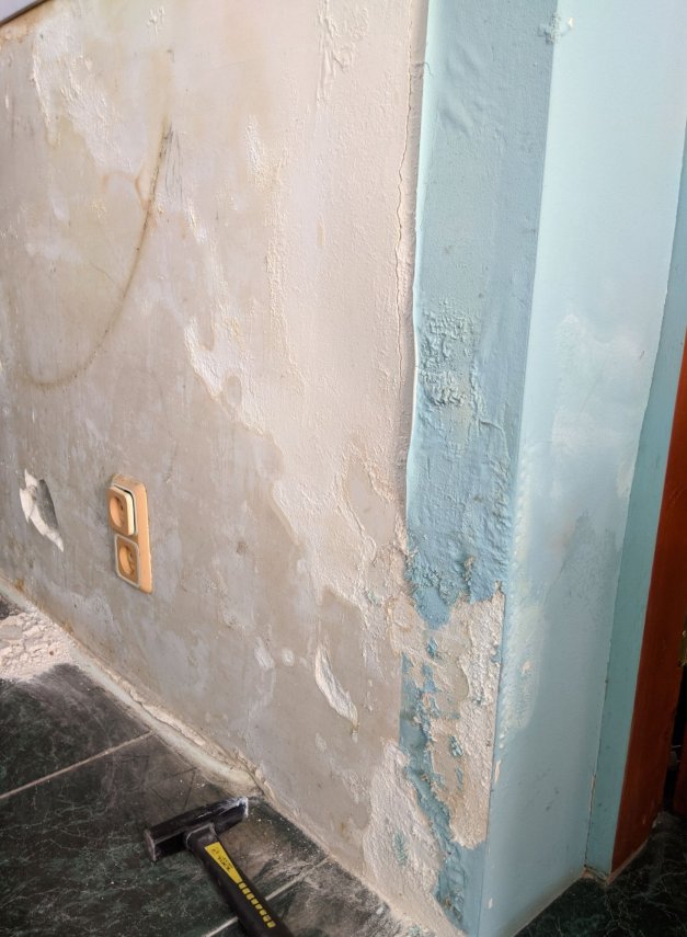

За тумбами в следствие образования большого количества конденсата/влаги(точная причина пока еще не обнаружена) пошла сырость и плесень. Отделка стены ниже плитки почти вся забухтела. Слой примерно с 10-15мм.
Вроде как на ракушечнике была ЦПС, сверху- выравнивали штукатурку- был намазан изогипс(грубая шпаклевка), потом сатенгипс (финишная). После финишной- грунтовка глубокого проникновения.

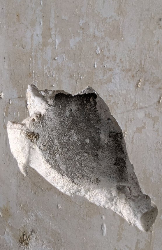

Слой гипса- влажный, хотя сам слой держится очень плотной коркой. Снизу- это ЦПС.
У меня варианты: в первую очередь- обработать чем то от грибка. Потом сбить гипс до цпс и так и оставить, не штукатурить, может грунтом накрыть. Либо штукатурить заново. Ротбандом? Но если там потенциально влажная среда( там и подключение отопления и разводка холодной и горячей воды) Ротбанд - наверное также не самый лучший вариант. ЦПС на старый ЦПС- тоже наверное не хорошо. Скорее всего слои плохо склеятся.
Если не перештукатуривать(за тумбами все равно не видно)- остается вопрос с углом дверного проема. На фото видно- он тоже забухтел. Вытянуть только угол(вернее его нижнюю часть) ротбандом? Ротбанд- быстрее сохнет и с ним легче работать, чем с ЦПС. Сейчас уже холодно, долго все сохнуть будет. Хотя, может на сегодня есть более подходящие варианты? Давно не сталкивался с малярно-штукатурными вопросами.
Сбил гипс до цпс, пока непонятно откуда влага.
По поводу чем восстановить поверхность- еще как вариант- см 11. Вот только, если слой толстый- не очень хорошо.Можно было бы ним наверное и всю поверхность затянуть. Но опять же- есть ли смысл. Сейчас основное- найти источник влаги и сформировать чем то угол
Искать откуда сырость, а см11, так плиточный клей это, есть же и штукатурки, наносятся не хуже
