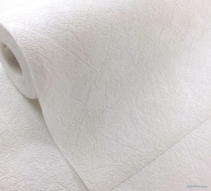

Саш, спасибо! Решил здесь сэкономить и купил декоративные белорусские обои, такая отрава оказалась эти виниловые на флизелиновой основе, что я сейчас раздумал вообще клеить обои и решил что-нибудь декоративное изобразить из штукатурки.
Обоев фактура порадовала, если бы не запах. Как бы такое сотворить из штукатурки.
