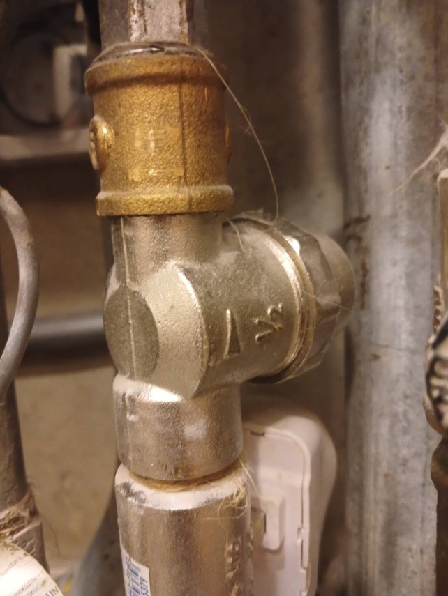

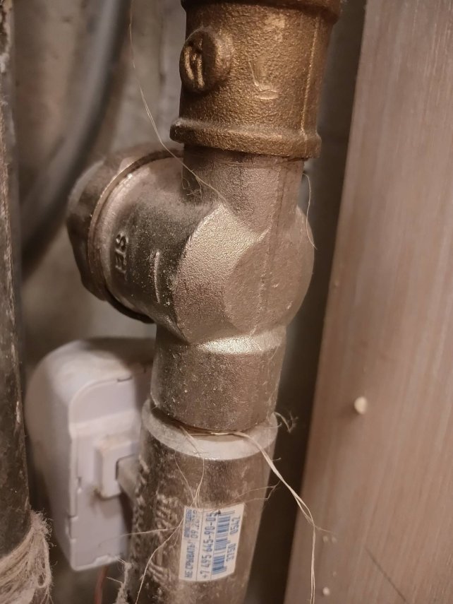

Добрый день.
Помогите определить что это.
Точно знаю, что там есть фильтр, но не помню есть ли там редуктор давления.
Есть предположение, что слабый напор из крана из-за этой штуки.
20231026_114312
20231026_114246
В 26.10.2023 в 13:09, volkodav сказал(а):
Это фильтр-грязевик (грубой очистки). Возможно засорилась сетка. Можно почистить.
Да, был затык по этой штуке, хорошо увидел ваше сообщение. Спасибо!
