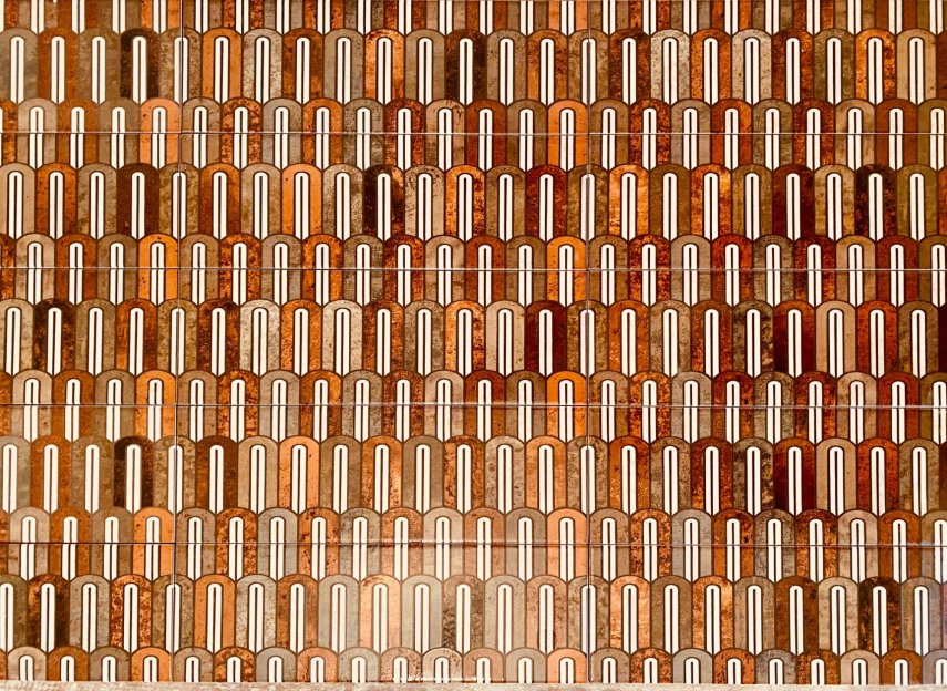

У меня плитка 10х30 разложил на полу в размер стены впритык без швов есть пару мест где полмиллиметра гуляет но не критично

@Soulfood , вроде не плохая плитка по калибру, да и расцветка благоприятная для сокрытия швов. Имей ввиду - при укладке "плитка-на-плитку" погрешности швов могут накапливаться.
