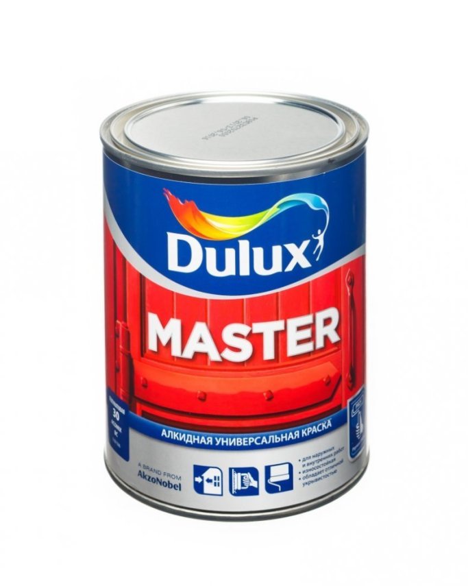

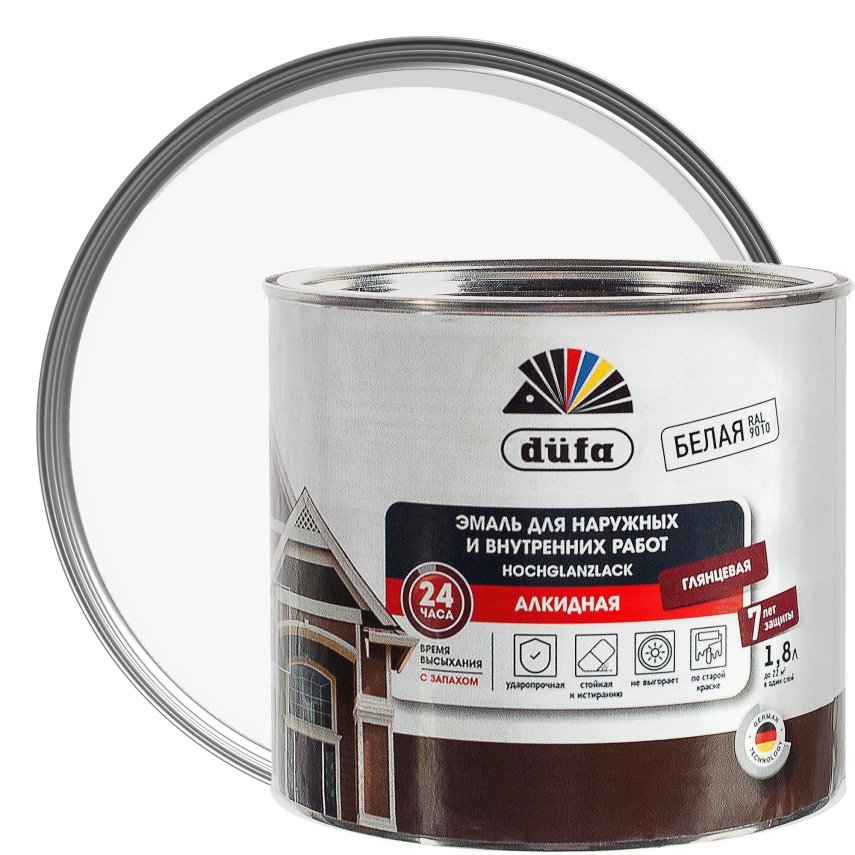

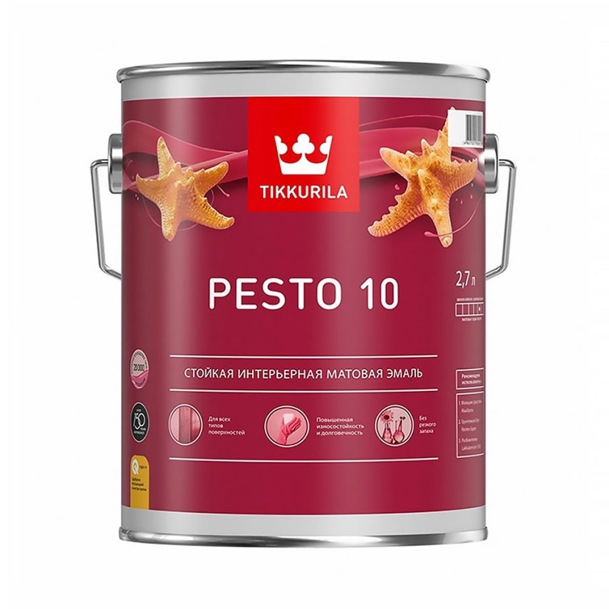

В 12.12.2023 в 22:20, ecohata сказал(а):
сверху также алкидной красить потом ?
Да. Лучше всего алкидной. Только не Викой. (Её вы самостоятельно не нанесёте).
Песто10
