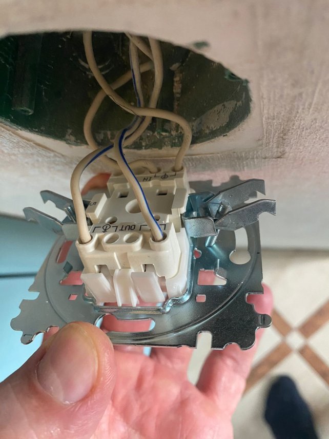

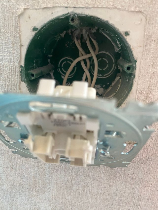

Есть потребность в замене 2-х клавишного выключателя. Не проходного. Два контура освещения, точечные светильник и люстра.
К старому выключателю подходит два фазных провода и выходит два провода по одному на контур.
Оба фазных провода подключены в одно гнездо выключателя.
Фазные провода "висят", судя по всему, на одном автомате. Ибо если его отключаешь то свет гаснет. Если бы висели на разных автоматах, то свет, по идее продолжал бы гореть.
Провод в подрозетник 2х1,5 две пары. Т.е. 4 конца.
Распред коробку найти нет возможности, она скорее всего за натяжным потолком.
Вопрос на подумать: с какой целью электрики могли завести для выключателя 2 провода фазы?
Буду признателен за Вашу помощь.
Изображение WhatsApp 2023-12-21 в 12.04.00_1bef20cc
Изображение WhatsApp 2023-12-21 в 12.03.56_a2c419b7
гадать можно долго, проще проверить
отключаете оба "фазных " провода и индикатором проверяете фаза есть на каждом или как (про технику безопасности не забываем )
если на каждом то оставляем в выключателе один и проверяем - оба выключателя работают (лампы загораются?)
если фаза только на одном - ищем (не подключая "не фазный" :)) что перестало работать
