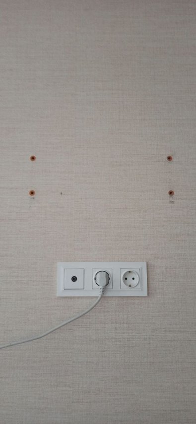

Ремонтники в свое время под кронштейн для старой плазмы сделали четыре отверстия, образующих прямоугольник 370х100 мм. Купили новый телевизор, а у него в инструкции написано, что "Схема расположения настенных отверстий (мм): 400 × 200". Насколько это принципиально? Будет держаться? Стена бетон монолит. Старый телевизор весил 35 кг, новый 15 кг.

в бетоне, 15кг, даже на одном гвозде будет держать
Вопрос не в том, будет ли держаться - будет, а в том как вы собираетесь крепить на старые отверстия, если в новом кронштейне расположение отверстий в другом месте? Придётся делать дополнительно.
Или я не понял, кронштейн старый остаётся? Тогда всё норм, вешайте спокойно.
Блин, 3-4 отверстия сделать. Несколько секунд перфом. Несколько минут ударной дрелью. Несколько минут замазать прежние отверстия. Вообще непонятно в чём проблема.

новый кронштейн хотим подобрать под старые отверстия. ТВ продавался без кронштейна
у меня в ремонте опыт нулевой, боюсь криво сделать. и проводку задеть еще
Я бы искал даже не столько новый кронштейн, у которого посадочные места (для крепелния на стену) совпадали бы со старым, а сперва посмотрел на тип крепления монтажной пластины у старого кронштейна - возможно получится найти новый кронштейн с неважно каким расстоянием для крепления на стену, но с которого можно будет снять пластину (скорее всего типа VESA) и поставить ее на старый кронштейн.
