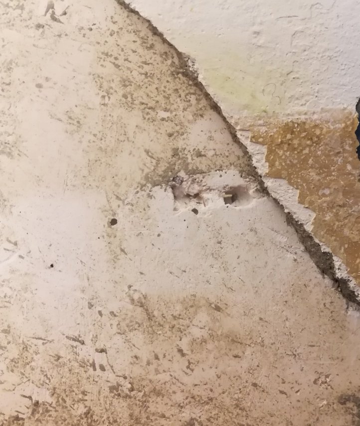

Дом 87-го года. На кухне пожелтели и деградировали обои, я хочу на одни стены новые обои, а другие покрасить. На фото - типичныкусок стен
IMG_20240302_173139
IMG_20240302_173219

Так вот - кусок стены рядом с потолком, я так понимаю это советская краска. А на ней остатки древних советских обоев. И видимо они служили сцепкой для нынешних обоев. (Черные точки - это плесень?)
Я попробовал шпателем поковырять краску - слева вверху - отковыривается ма-аленькими кусочками по несколько мм.
Хочется минимум действий - средненькое качество устроит. Если ничего не счищать, ни шпаклевать - то чем я рискую, будет просвечивать сквозь светлые обои? Ровность не критично
Какая грунтовка нужна - грунтовка по старой краске?
Можно ли шпаклевать такую поверхность (после грунтовки)?
на клей бустилат похоже. Если не счищать то результат не предсказуем
у VGT есть грунтовка по старой краске, очень хорошая, только пахнет первые сутки ядовито, шпатлевать потом можно либо наносить краску.
Спасибо за ответы.
Под штукатуркой похоже гипсовая плита (или что-то такое).
Если штукатурку счистить до плиты - это будет здраво?
IMG_20240303_173148
Если слезает легко, то да, здраво, счистить эту грязь может даже и к лучшему
