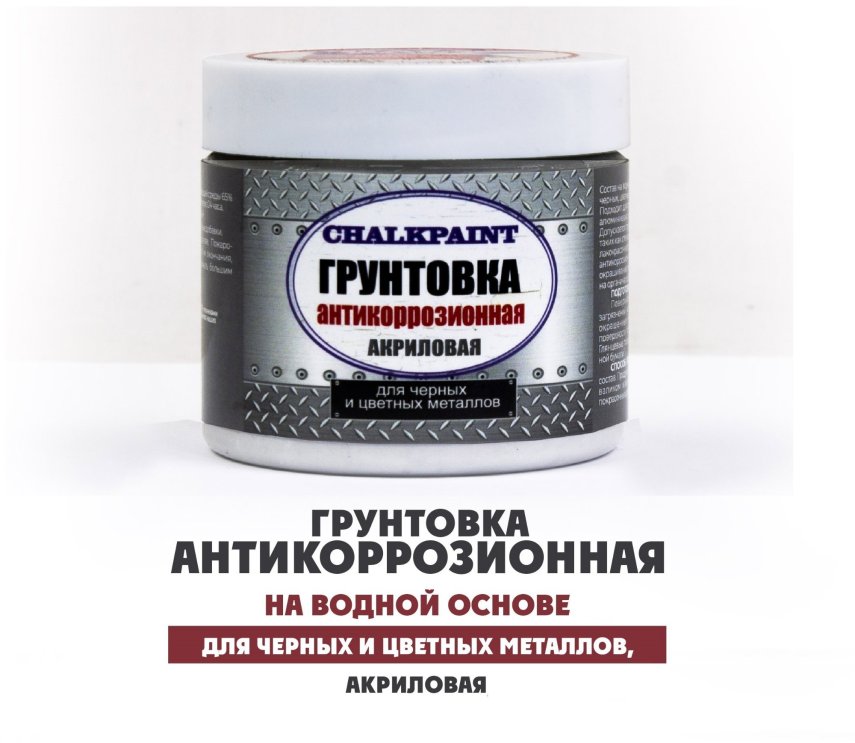

Из недорогих материалов недавно тестировал такой грунт:
Он хоть и по металлу, но может использоваться на сложных основаниях, об этом написано. Тестировал на плотном пенополистироле (дюрополимере) и керамике. Адгезия отличная. Но смачивание на "4-". Изолирующими свойствами обладает. Но цвет у него серый.

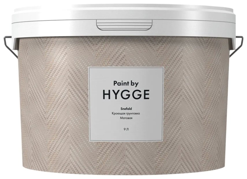

Вообще Вам нужно искать плотные грунтовые краски, пригодные для сложных оснований, и обладающие выраженными барьерными свойствами.
