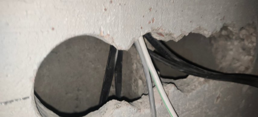

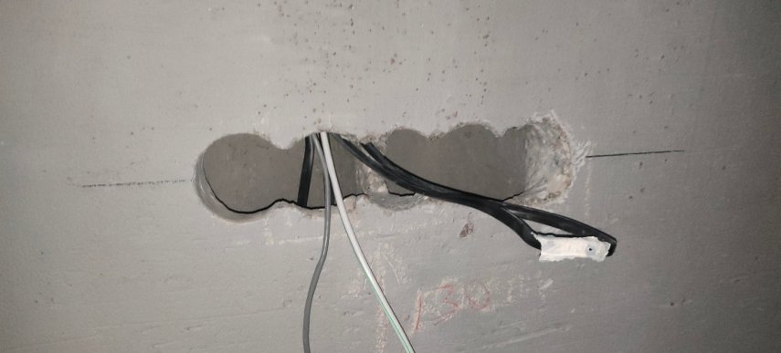

Всем доброго дня. Прошу совета. Перелопатилтвесь интернет, но чёткого ответа не нашёл, хотя проблема распространенная. Дом п-68, 8 этаж, несущая между квартирная стена с пустотами. Электрик при проштробил и прорезал отверстия для подрозетнтков, соответственно попал в полости. По незнанию решили. А поставить розетки. Длина стены 3 метра. Штроба посередине. Хочу теперь восстановить её. Подскажите, это вообще возможно?
Серия П-68, после 7 этажа ставится облегчённая стеновая панель. Главное не делать горизонтальных штроб и не нарушать арматуру в перемычках. А так как на фото, можно запенить пустоты вокруг отверстий и устанавливать подрозетники.
