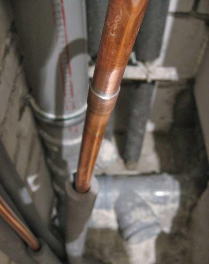

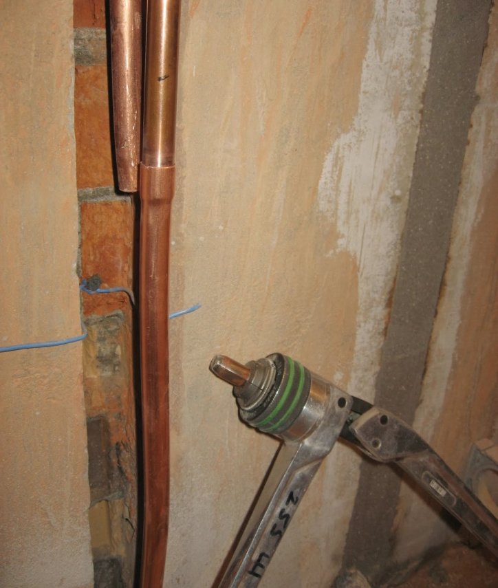

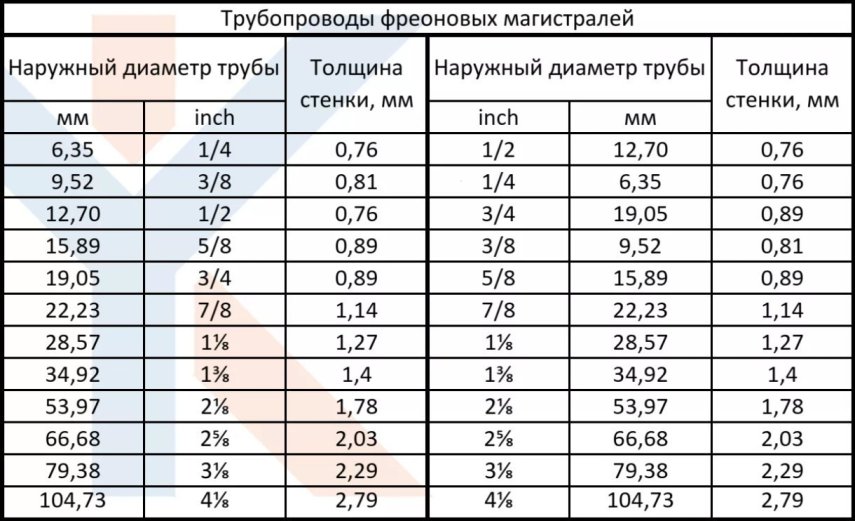

Медные трубы имеют два размерных ряда метрический и дюймовый. Метрический ряд (размер в мм) применяется для питьевого водоснабжения, дюймовый ряд (размер в дюймах) применяется для кондиционирования. Эта размерная градация сделана специально для того чтобы трубы для системы кондиционирования (без внутренней защитной плёнки) не применяли в питьевом водоснабжении. Если идёте на это нарушение сознательно, тогда выход вижу такой - взять экспандер РЕХАУ либо ТЕСЕ, расширить край 16мм, зачистить изнутри раструб и снаружи край трубы 15мм , смазать флюсом, вставить и запаять.
У нас дачный домик, так называемый "английский передвижной" и там именно разводка воды такой трубой сделана. Я не знаю почему. Может стандарты другие, может ещё что)

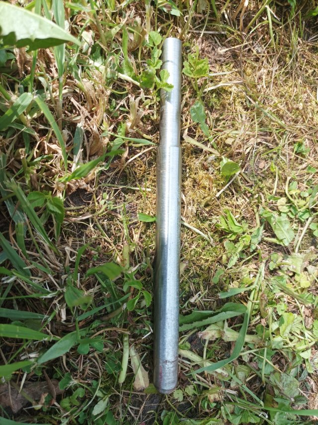

Мало ли, вдруг кому пригодится. В моем случае, самым бюджетным вариантом оказался болт на 16. Нашёл на работе, так что достался даром) Знакомый на токарном станке обточил шейку до 15, а резьбовую часть на 13 в минусе, так чтоб в шурик лез. Конец я на наждаке слегка подточил и получилось это -
Грел трубу докрасна, а потом вставлял этот девайс, надавливал и крутил. За два раза получалось углубиться на нужную мне глубину. Запаял, дал воду - не капает. То что мне и было нужно)

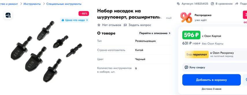

Где ты раньше был?))
С другой стороны, скорее всего у нас это всё равно не продается. А ждать из Китая, в данном случае, было совсем не вариант. Но, за наводку, благодарю!
