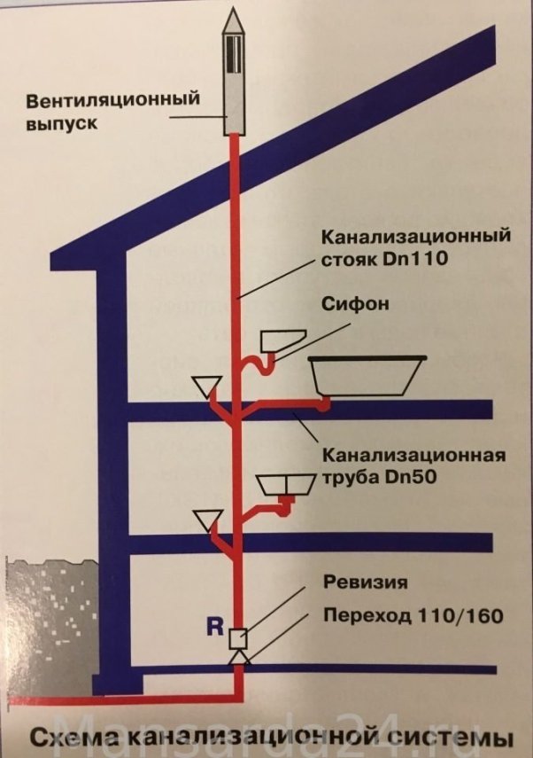

Вот картинка вентеляционный выпуск надо посмотреть, может кирпич упал, или голубь коньки откинул провалившись в трубу , такое бывает, тем более если у вас всё работало до недавних пор.

Надо проверить проходимость открытого стояка канализации с чердака (фановая труба) до вашей квартиры.
Возможно, при установке унитаза на 4 этаже как-то заглушили фановую трубу.
Ещё возможно сделали слив с унитаза так, что он не даёт, в момент слива большого объёма воды, проходить воздуху наверх.
Нюансов по этому поводу я не помню, но визуально такую картинку слива представляю.
Что-то там связано с уголом наклона при входе слива в стояк.
Надо уточнить у Technik-san-а.
Т.е. возможно при установке унитаза соседи сверху заглушили/заузили фановую трубу, сделали косой ввод, либо засорена ваша труба до стояка.
Решение - чистить, или как вариант местный аэратор
