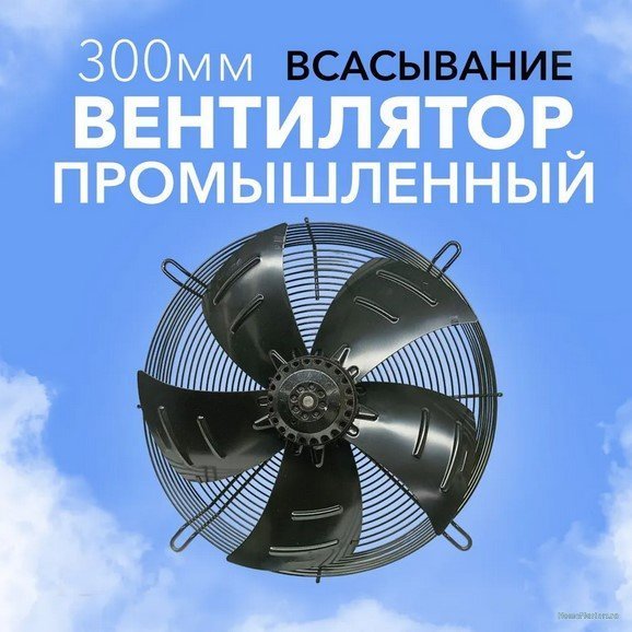

Есть идея установить в окно мощный вентилятор. По типу такого:
Спойлер
То ли на выдув, то ли на вдув... Либо попеременно, чтобы вдох-выдох, а-ля рекуперация? Но будто бы воздух будет бегать по малому кругу, в паре метров от окна. А ведь от него до дальней стены - 6 метров. Есть сомнения, что воздух из этих дальних уголков подхватится. Наоборот туда, что ли, поставить вентилятор и дуть в сторону окна?
И какие есть способы оценить эффективность всего этого действа? Чтобы в процессе выдувания понимать, уходить ли эта взвесь. И правильно ли, что такие мелкодисперсные частицы не оседают на стенах и полу, а всегда в воздухе? Если да, то вся эта затея имеет смысл.
