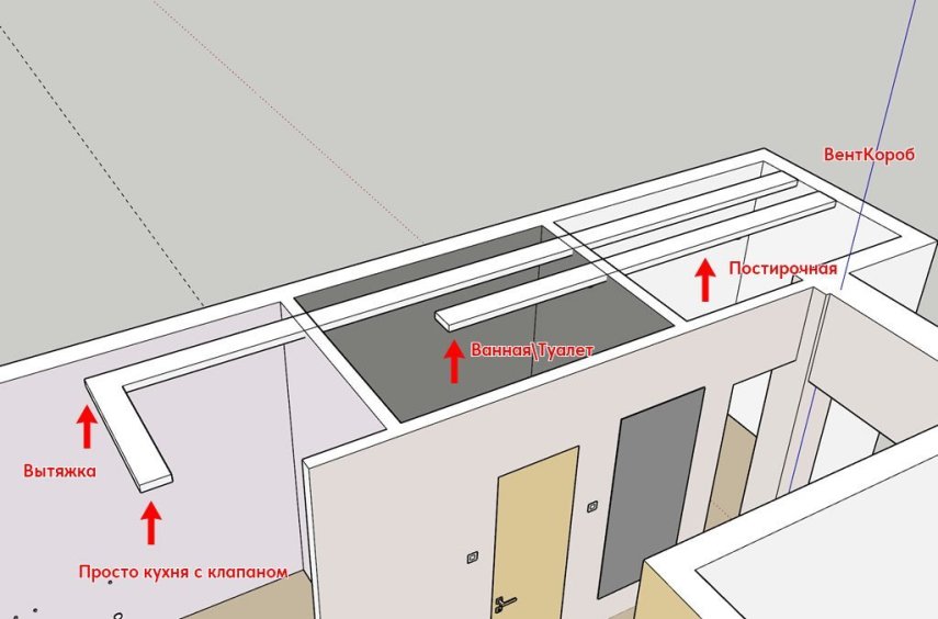

Здравствуйте, может кто-нибудь сможет подсказать. Есть квартира, сделали вентиляцию вот так как на схеме:
Есть 2 канала вентиляции:
  • Отдельно для вытяжки на кухне
  • Общий канал для кухни, туалета и постирочной
Подскажите, как правильно и нужно ли и в каких местах поставить обратные клапаны?
вентиляция
Обратные клапаны работают если есть подпор воздуха, вентилятор создаёт давление.
В таком виде скорее всего будет работать неправильно, при включение вытяжки будет забирать воздух отовсюду, и санузла и постирочной всё прилетит в кухню
По мне нужно объедениться кухню и вытяжку в один канал. Алгоритм будет такой, вытяжка включается и закрывает обратный клапан кухни, вентиляция работает.
Вытяжка выключается, на вытяжке зачастую есть шторки клапана которые закрываются, и открывается клапан естественной вентиляции кухни.
При всем этом вам нужно чтобы была приточная вентиляция, иначе воздух будет забиратся из санузла и всех щелей квартиры
Вот так же можно сделать? И так наверное правильней будет, да?
вентиляция2
если в ванной будет вентилятор то его лучше поставить на входе в вент короб, тогда будут хорошо вентилироватся и постирочная, а выкл вентилятор при желание можно с двух мест и в ванной и постирочной, по принципу проходного выключателя
также, если обе трубы заходят в один вент короб, общий, то трубу от вытяжки нужно загнуть к верху на полметра, чтобы не передавливала воздух в постирочную, и или вентилятор в постирочной надо с обратным клапаном.
Вся идея воздух в вент короб уходит, из короба не может попасть в квартиру.
не забудьте по приточку, иначе схема не будет работать нормально

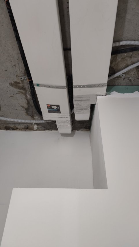

У меня вот так идет. В потолок как-бы к соседям уходит.

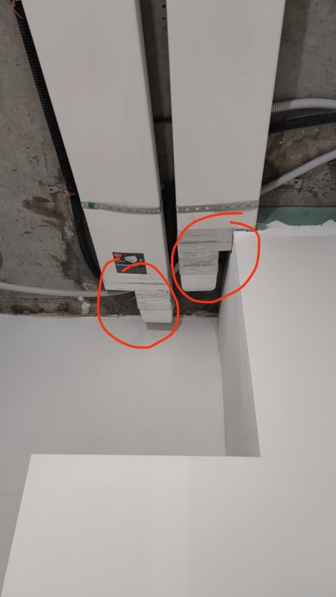

не нужно было заужать, лучше сделать переход с плоского на круглый канал, при меньшем сечение пропускная выше , так где вытяжка особенно, она достаточно мощный поток создаёт, в отличие от простых вентиляторов
скотч этот тоже не порядок, нужно правильные пластиковые переходы использовать, сдунет скотч со временем , что делать будете, полезете ремонтировать утечку

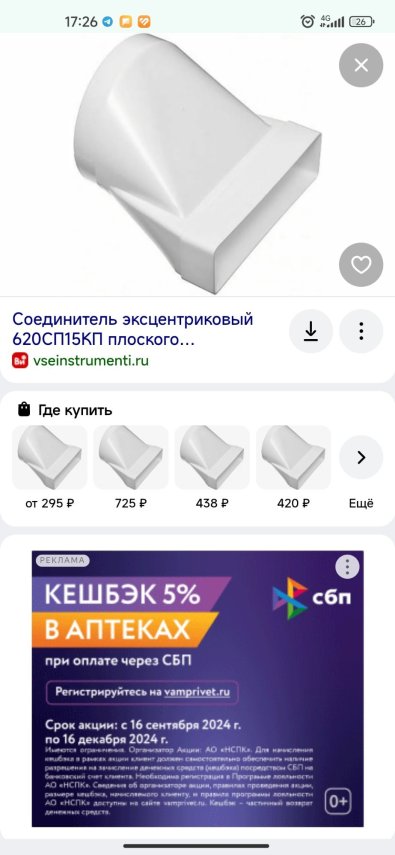

Вот тут?
Надо было такое соединение?
Screenshot_2024-10-01-17-26-07-145_com.android.chrome.thumb.jpg.126c50dfef5412145329fc102f3bf40a.jpg
есть и другие, похожие на это, с прямоугольного на круглый
И ещё, если есть какие то нестандартные ситуации, а ассортимент вент переходов ограничен, то можно заказать 3д печать из ABS пластика любого перехода для красивого решения без синей изоленты
Видимо у меня такая ситуация, там слишком близко стоят трубы
