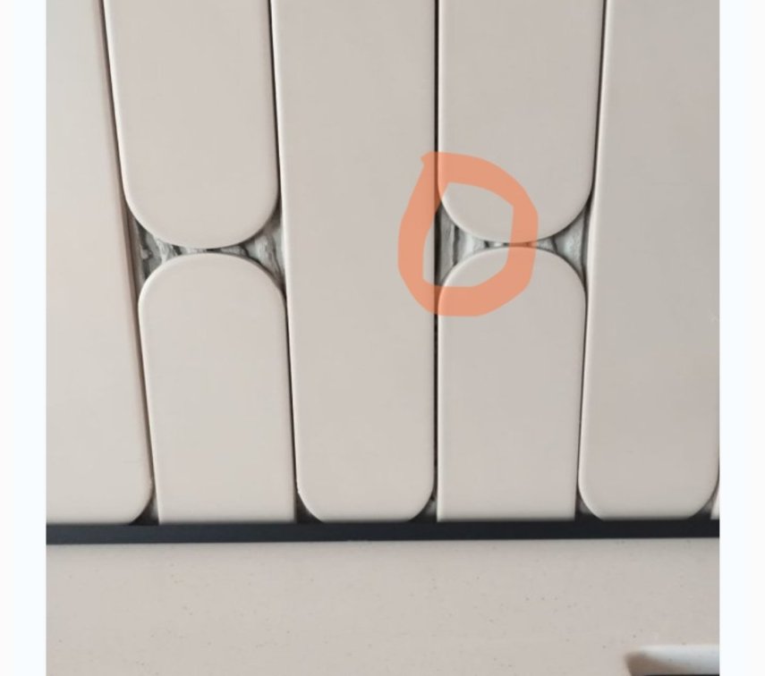

Фартук на кухне выложен из овальной плитки (фото приложено). Цвет затирки будет чёрный. Определяемся с видом затирки - стоит ли останавливаться на цементной или делать эпоксидную.
Подскажите своё мнение - чем будет плоха цементная в данном случае? IMG-20241006-WA0002.thumb.jpg.d719a9eb67ff747fb4003cac4e510db9.jpg
если хватит опыта то эпоксидка, но такие швы красиво надо заглаживать

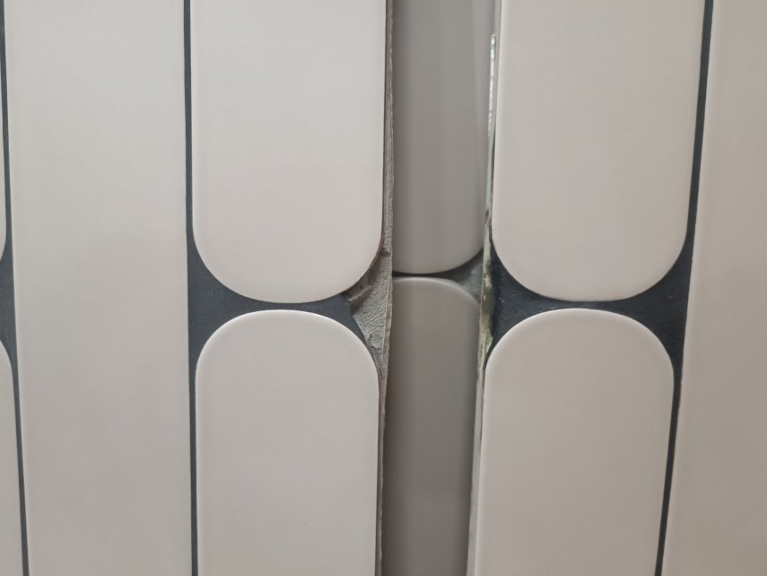

А что значит поплывёт? И что под слоем подразумеваете - большую площадь затираемой поверхности (см. приложенный скрин - обвёл маркером)
Screenshot_2024-11-20-10-16-54-518_com.android.chrome-edit
Обычная цементная затирка после нанесения сразу частично отдаёт воду и "держит форму". С эпоксидной такого не происходит и она долгое время остаётся подвижной. Под силой тяжести на большом слое стекает вниз (оплывает, "плывёт").

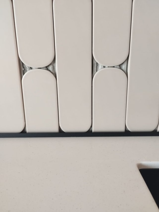

Вообщем выбрали всё таки цементную затирку. У мастера не так много опыта работы с эпоксидкой и решили не рисковать. Правда цементная в чёрном цвете, по сравнению с эпоксидной, смотрится более белесой, хотелось бы всё таки глубокий чёрный цвет. Зато по краям плитки цементная затирка легла более аккуратно.
Вот результат выкладки на тестовых поверхностнях.
IMG_20241120_193849
9 часов назад, volkodav сказал(а):
@Dimych Неплохо смотрится. После высыхания обработайте пропиткой для швов. Станет чуть темнее и приобретёт водоотталкивающие свойства.
