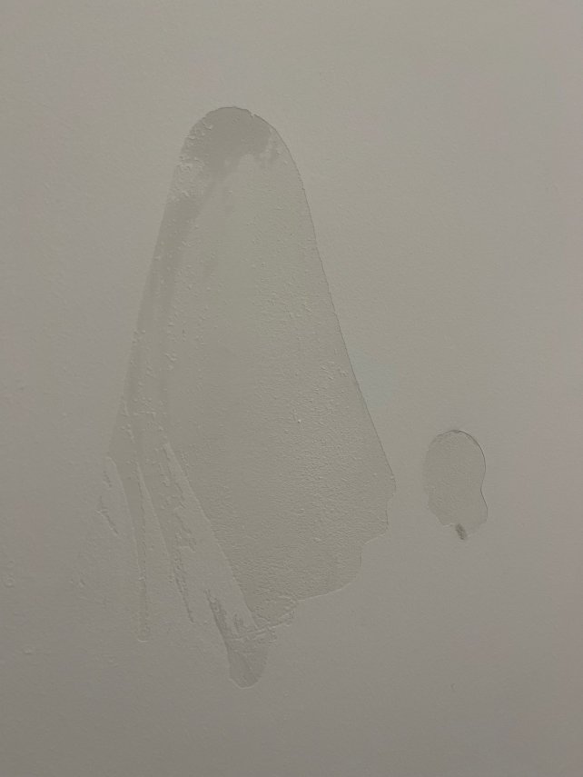

Здравствуйте. Была наклеена виниловая наклейка на окрашенную стену. Наклейка снялась вместе со слоем краски. Я не знаю что за краска. Под ней что-то, что белит руки.
Как-то можно отремонтировать это?

Можно. И нужно! Но вопрос в том, что требуется получить. Если плоскость, то локальный ремонт и подпыл той же краской. В улучшенном варианте - покраска полная. Но ремонтный участок оконтурится. Если требуется получить отсутствие ореола, то либо дополнительно один сплошной слой шпатлёвки, либо пару слоёв наполняющего грунта, плюс по-любому полный перекрас от угла до угла.
Хотя бывало, удавалось выполнить незаметно локальный ремонт. (Например, такое бывает после смежников. В моём случае неделю назад потолочники сделали огромную коцку размером с монету и глубиной со спичку.)
Как устраняется:
Берёшь плотную невпитывающую шпатлёвку, подкрашенную в цвет стены, заполняешь в два-три слоя;
тщательно расшлифовываешь края;
грунтуешь одним слоем разбавленной цветной краски;
Супертонкой шпатлёвкой устраняешь просадку грунта и убираешь контур, подшлифовываешь ;
подпыливаешь дважды с заходом слоёв. Ну кладите сухой слой - это перепыльное пятно 100%. Кладите краску "в розлив".
Но тут, надо сказать, заметность будет зависеть от многих факторов: освещение, степень глянца краски, качество краскопульта и свойства самой краски, насколько она текстурная/гладкая, растекаемость, ореольность. Индивидуально! Чем матовее краска, тем лучше. Большие, просматриваемые под углом стены , перпендикулярные окну - плохо. Шагренистая краска с плохим розливом -плохо. Чем более быстросохнущая краска - тем хуже. Удавалось сделать Деруфой, Хьюгой. Не удалось Дюлюксом в 40м блеске.
