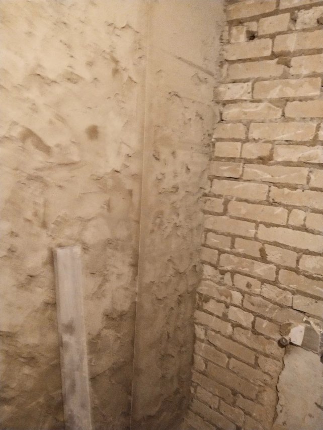

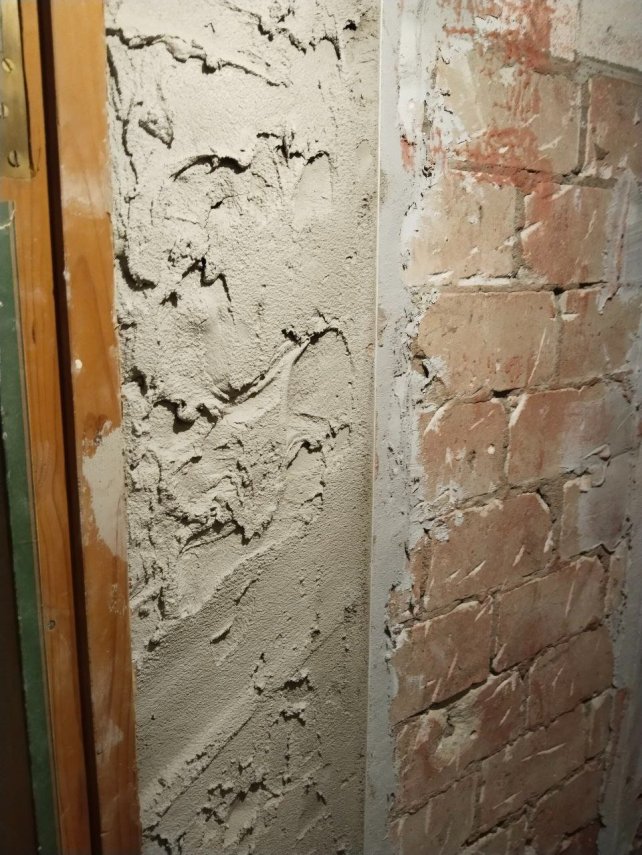

2 дня назад рабочие резко бросили ремонтные работы с недоделанными работами по оштукатуриванию стен. Текущее состояние на фото. Штукатурка цементная кнауф унтерпутц. Прораб говорит, что можно прям на нее новый слой не дожидаясь пока полностью высохнет. Слой нужно дотянуть до маяков, там менее 10мм. Хотя в инструкции написано, что минимальный слой - 10мм. и наносить надо после высыхания, полное высыхание - 1 неделя. Подскажите, мне хотят обмануть или так действительно можно?

смочить и наносить, цементную можно не ждать
