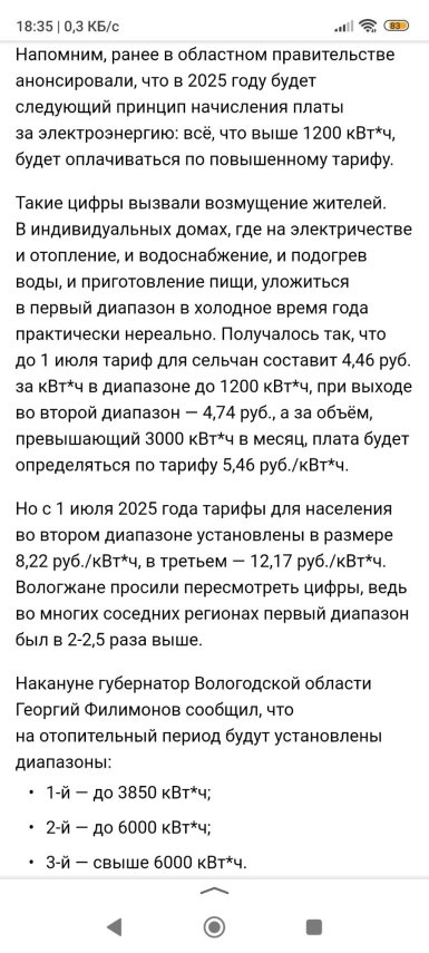

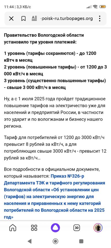

С вводом новой тарификации за потребления энергии, многие сами слезут с электрических котлов, да и майнеры прикурят

Скрыть не получилось и Фил наш губер дал заднию
Screenshot_2024-12-30-18-35-37-490_ru.yandex.searchplugin
причём только на отопительный сезон, летом можно под тёплым грибным дождиком помытся
