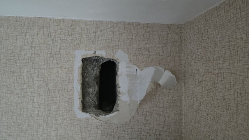

Вход в шахту вентиляции из санузла.
Доброго здравия ,всем.При ремонте санузла после демонтажа кафельной плитки со стен обнаружилась такая картина .Фото проблемы приложу уже в облагороженном виде.Стены сан узла выложены пазогребнем при снятии решётки декоративной обнаружилась картина выреза окна в пазогребне можно сказать ногами.Сантехник из УК говорит район строился всем миров в основном из средней азиатского региона).Но удивил размер ласточкиного гнезда выдолюленный в бетоне....Было насверлено много отверстий с права я их заделал .Строители пожевав насвая судя по всему когда буром прошли в полость не став заморачиваться нормами и гостами, тупо просверлили ласточкино гнездо в бетоне.Размер отверстия на глас миллиметров 40 камеры к сожалению нет.Потыкал проволкой внутри полость большая,судя по всему попали в основную шахту.Дом девятиэтажка 12 или 13 года постройки Питер район Славянка.Отверстие нужно я так понимаю расширять с помощью перфоратора.Если даже попали в общую шахту соседям не должен ничего насыпать при штроблении?Может кто знает строение шахт вентиляции в этих домах?Спецов судя по всему на форуме из Питера хватает ?Буду благодарен за любую информацию...Не хочется пазогребень громить в пустую..Фото с прямоугольным окном из кухни.На штукатурке в сан,узле карандашом перенёс размер окна из кухни.photo_2025-03-30_02-59-01_(2).thumb.jpg.867998e7c171a143925e00d3076556b5.jpgphoto_2025-03-30_02-59-00.thumb.jpg.0ba6678b50cbe94e952de0679931a827.jpgphoto_2025-03-30_02-59-01.thumb.jpg.71bb671ebbfe83de48b25df70f0966db.jpg
Если вырезать алмазной коронкой, с пылесосом, то соседям вряд ли навредите
Тупо отбойником. Тогда ждите гостей
Буду коронку приобретать никуда не денешься...Кстати спасибо за идею с коронкой я сразу не подумал об этом.Победитовая есть ,но она тут не прокатит...

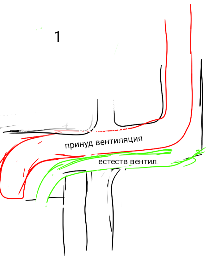

Ааа, я понял - это таким образом совмещается естественная и принудительная вентиляция - для них просто раздельные трубы. На рисунке 1 я попытался изобразить; верно получилось?
У Вас в видео используются трубы 125 мм, получается что тот небольшой горизонтальный отрезок между стеной и вертикальной шахтой на видео (где одна труба под другой), более 250 мм в высоту выходит? У меня в ванной аналогичный отрезок около 150 мм, даже две трубы 100 мм проложить не получится, если только не выдолбить перфоратором побольше (это вообще законно будет, ведь это уже не к квартире относится, а к общедомовому имуществу??? у нас за этим хорошо следят). А плоский канал 50 мм высотой для естественной вентилляции подойдет? Чтобы его просунуть под трубой 100 мм.
И ещё один вопрос хочу задать - а можно ли в одной трубе совместить и естественную, и принудительную вентиляцию ( как на рисунке 2), с обратным клапаном/заслонкой/анемостатом для отверстия естественной, чтобы когда вентилятор включался, воздух обратно не бежал?

Вытяжка значительно сильнее гонит воздух поэтому и трубу круглую ставил 125диаметр
Под простой вентилятор хватит и коробка 50мм
Что касается с обратным клапаном то уже такой вариант предлагал.
