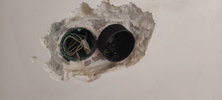

Иногда бывает так что электромонтажные работы сделают раньше чем штукатурку стен, кроме изменения геометрии стен которая влечет за собой и изменение расположение розеток, что бывает важно при установки того же кухонного гарнитура или в санузле, и тут вроде всё просто, точность достигается переустановкой.
Но чаще всего остальные подрозетники установлены плюс минус который не влияет ни на чего, Но кроме расположения, есть ещё глубина и если слои штукатурки толстые то и подрозетники остаются в глубине.
Особой трагедии нету в этом, более длинные саморезы и любую розетку можно прикрутить. В основном вся неприятность в том что отверстие подрозетника нужно как то вырезать и очищать от раствора, если не совсем по циркулю, то более менее ровно.

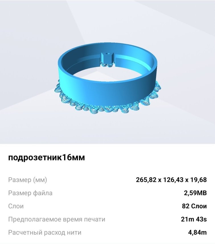

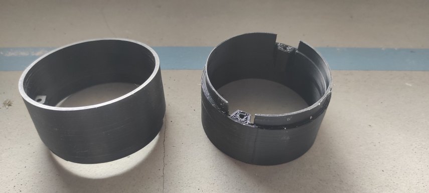

Облегчает работу вот такой удлинитель, его можно сделать любой длины, меняя в слайсере всего один лишь параметр , это размер по оси Z.
Можно замерять каждый подрозетник индивидуально, и сделать под него нужную высоту, а можно наделать несколько размеров +\- и выступающую часть после установки срезать шлифмашинкой, пластик легко шлифуется.

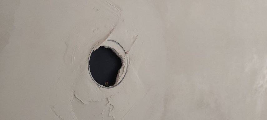

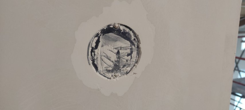

Так я и поступил, поставил эти удлинители, закрыл крышкой (про которую уже рассказывал) закидал раствором и после срезал вровень с плоскостью. получил ровные отверстия. Так на проверку быстрее, чем заделка раствором и ковыряние отверстия очищая от излишков смеси
подроз 25мм.3mf Меняем только размер по оси Z

Я бы сделал кольцевые бороздки на удлинителе максимальной длины, скажем через 3 мм, и просто ножом подрезал по месту сразу на нужную глубину перед установкой.
Есть такие модели ) но там диаметр не подходит, пока не научился редактировать модели
Я, просто напечатал примерно нужное количество , с разными высотами, шлиф машинка быстро срезает торчки )
