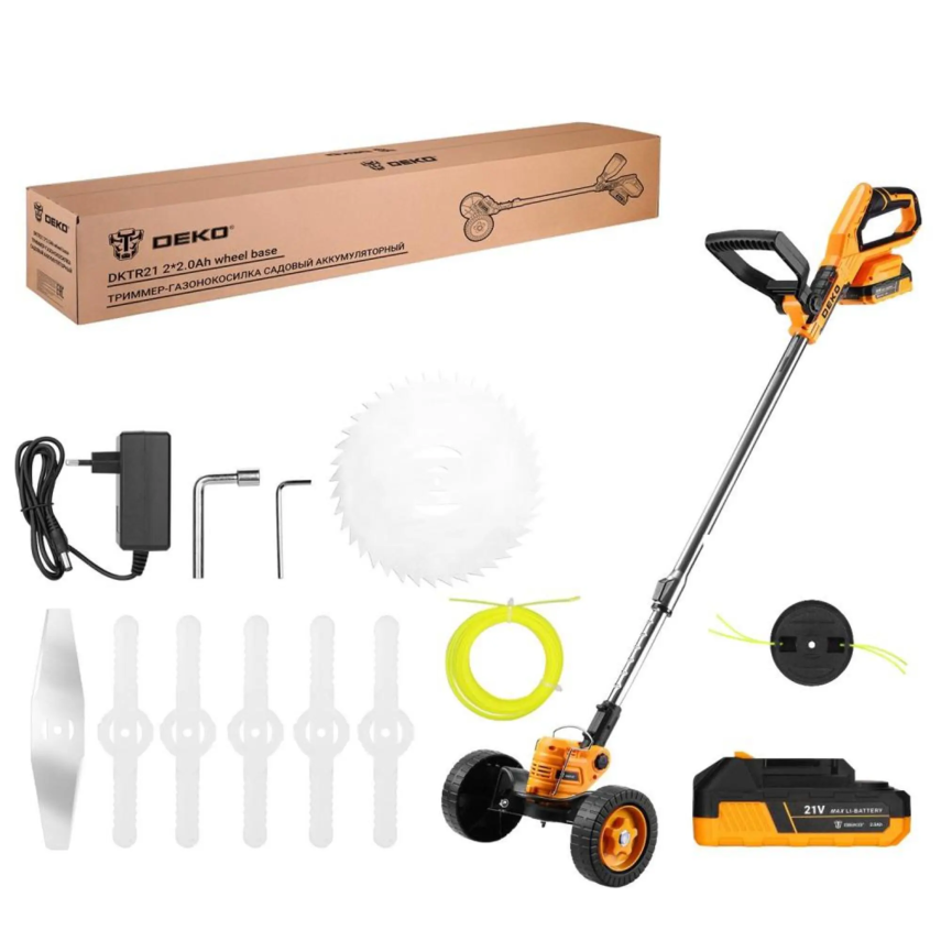

Показался необычным вариант Deko DKTR21 (комплектация всеми возможными насадками + 2 АКБ 2А/ч)
- кожух на колёсах, возможно жене будет удобнее работать, но опять же высокую траву скорее всего не так не покосишь,
а сам кожух при снятых колёсах будет мешать косить направо-налево.

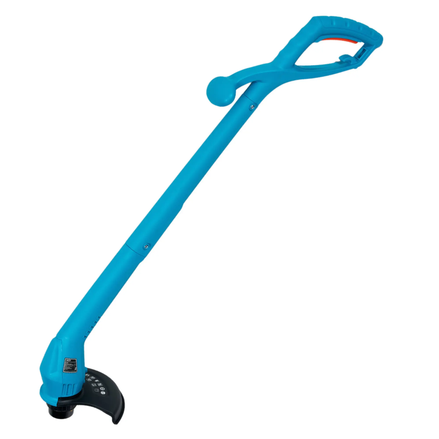

Возьми что-нибудь такое: https://perm.lemanapro....vt-89361532/
У неё высота маленькая, не регулируется (женщине как раз подойдёт), косит одной леской, и даже видел вариант с одной пластмассовой складной палочкой. И цена соответственно. Дизайн опять же женщину порадует.
Э, нет не пойдёт - этот от 220В.

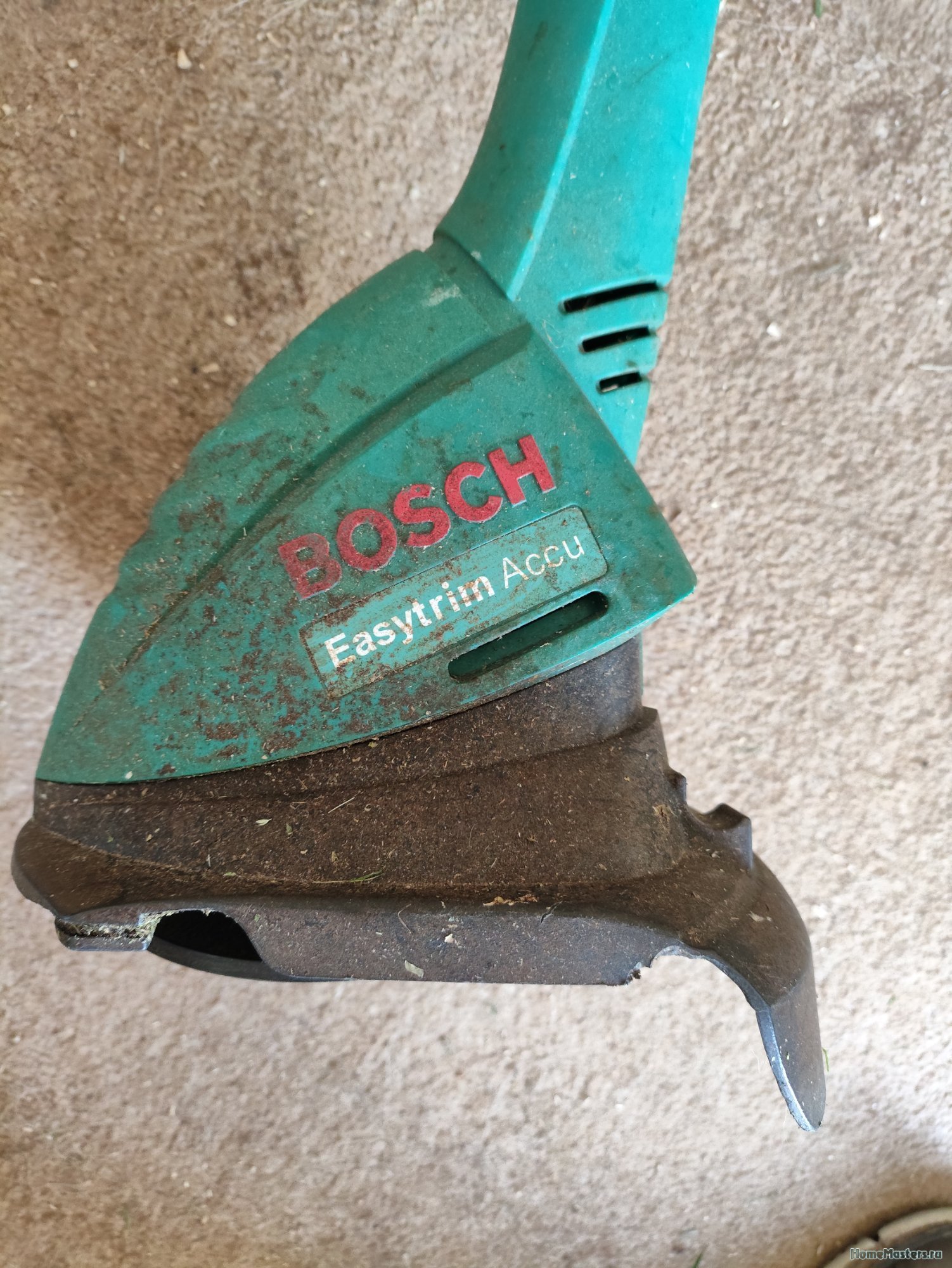

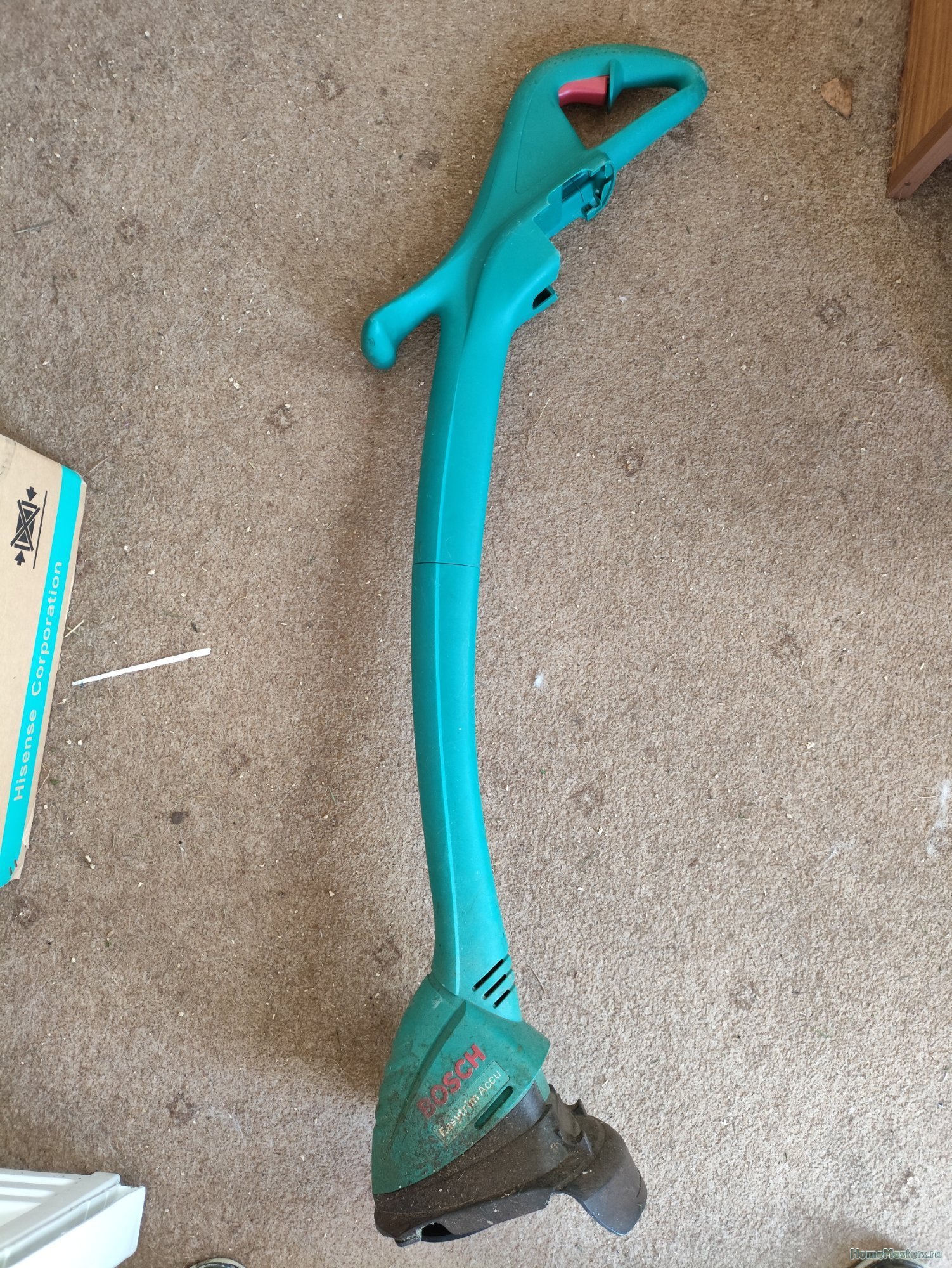

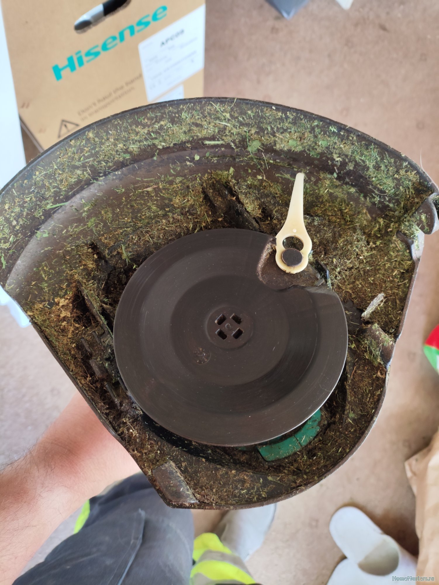

Вот такой у меня есть. Лет 8 назад брал. Стандартный бошевский аккумулятор на 14.4.
Так себе, игрушка по сути. Садится быстро. Толстые стебли рубит с трудом. Короче, не советую))IMG_20250629_150435.thumb.jpg.b75d19980d24124811fe6528e914d92c.jpgIMG_20250629_150449.thumb.jpg.12726aed444dab7977cf18d3c3b9db88.jpgIMG_20250629_150510.thumb.jpg.efe6deea3f718810e30329f72d26b4a6.jpg

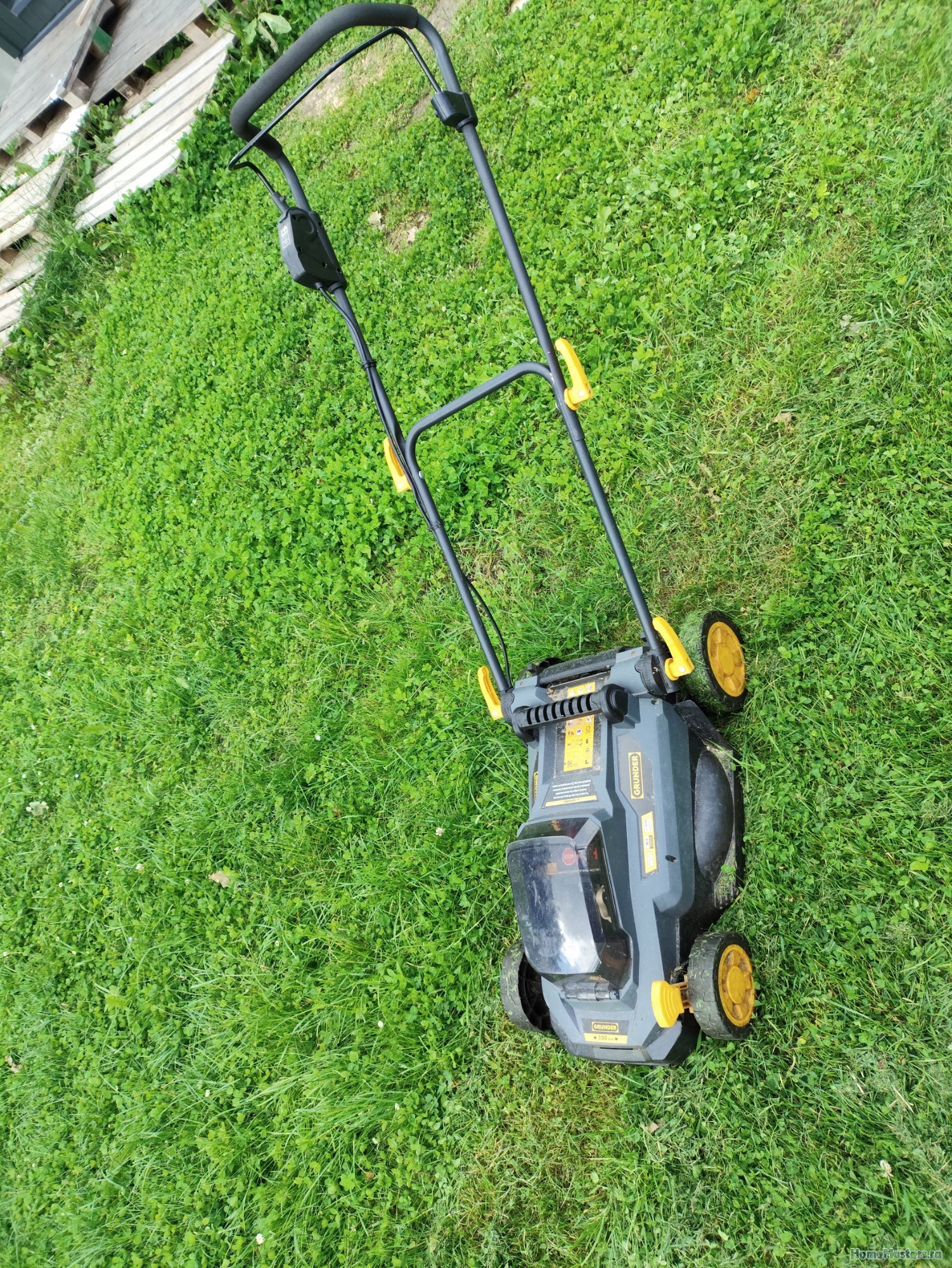

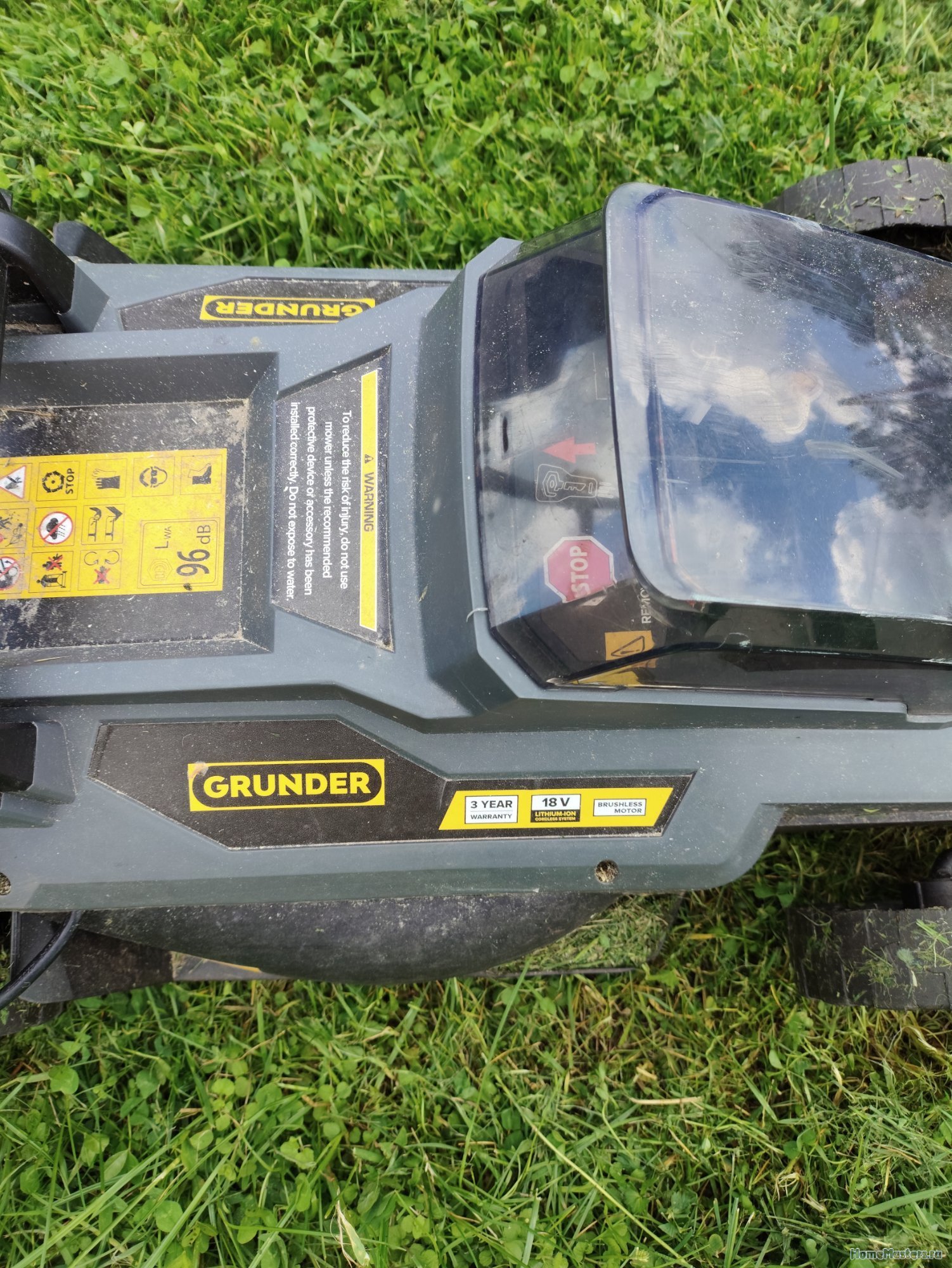

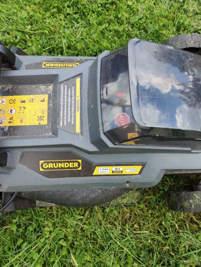

А вот газонокосилкой жена очень довольна. Лёгкая, не то что бензиновые.IMG_20250629_152156.thumb.jpg.50f50e15b4dc30e8f6b4b6ae07b01d73.jpgIMG_20250629_152205.thumb.jpg.adc4485d8e9c1703244779b416f6f741.jpg
Как раз это самый что ни на есть обычный вариант. Колёсики нафиг не нужны, они только для идеально ровной лужайки. Хорошо, что есть катушка. Цена?
Не будет. Они все с кожухами.
Такого типа самое что ни на есть дно... В топку.
Женщина не немощная. :) Имелось ввиду, что сама она колхозить леску не будет. Нужен заводской вариант с леской.
И это при том, что БОШ. Китайцы такого типа ещё дохлее, с откровенно дохлыми АКБ.

Цена?
В леруа 6.
В инете дешевле прилично, попадалось 2,5, но там комплектация сильно беднее.
Ты форму кожуха посмотри.
Сбоку забор минимальный, будешь пилить только передней частью.

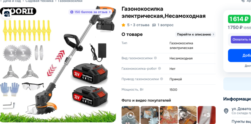

Думаю, не сильно беднее. Но сильно дешевле.

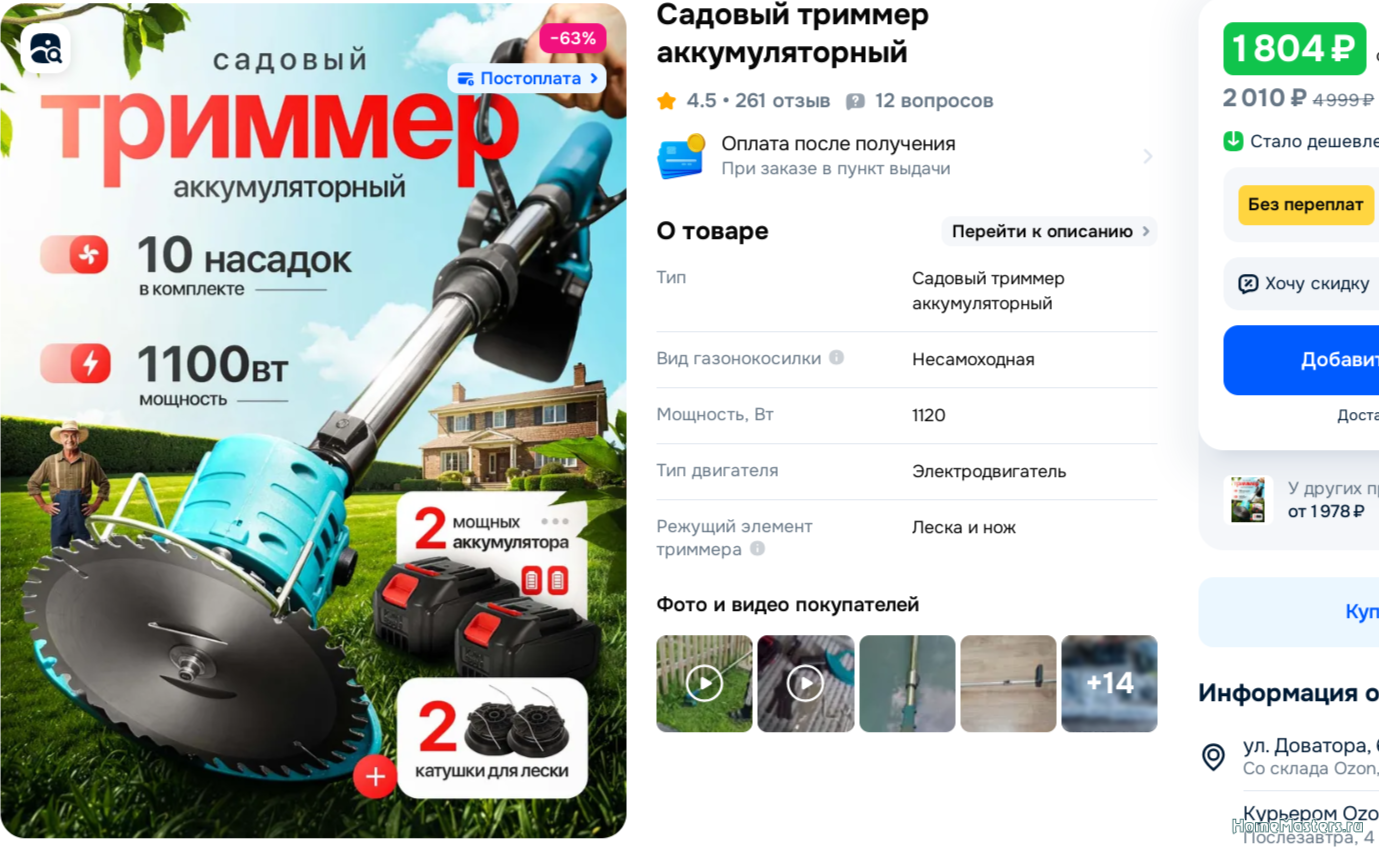

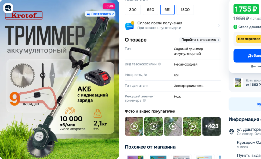

2025-07-02_22-17-43
Есть на любой вкус и кошелёк.
Главное найти что надо среди миллионов товаров (устанешь листать) и разобраться что это именно то что написано (отзывы тоже порой только путают). :)
АКБ важны, а они по факту часто сильно меньше чем написано. Разобрал - проверил, иначе веры нет.
В принципе я за день с перерывами скосил треть от того что надо бы и 90% от того что возможно, так что ставлю "4".
Косил и в дождь и после дождя - нормально.
У меня одного АКБ (факт 1,2 Ач) хватало минут на 15-20, потом зарядка полная на 3-4 часа (зарядка штеккером 1А). Частично подзарядишь - минут 5 поработаешь.

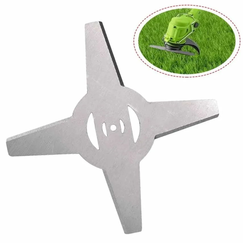

"Насадку с леской" серьёзно не пробовал (косил прямым ножом - у меня трава/бурьян в основном в полметра и густая). Попробую - напишу.
Основные проблемы - беречь нож от камней и мет вешек, беречь себя от случайного касания (очень легкая и типа игрушечная штука, но разом рубит ножом 1см побеги - надо быть осторожным), беречь нужные посадки от случайного скашивания (но тут проще чем с мощной косой, более маневренная).
Иногда косил одной рукой, где далеко тянуться. Нож (комплекте было 2) уже много раз гнул и поправлял после камней.
В инете есть другие насадки и комплектующие с доставкой через месяц.

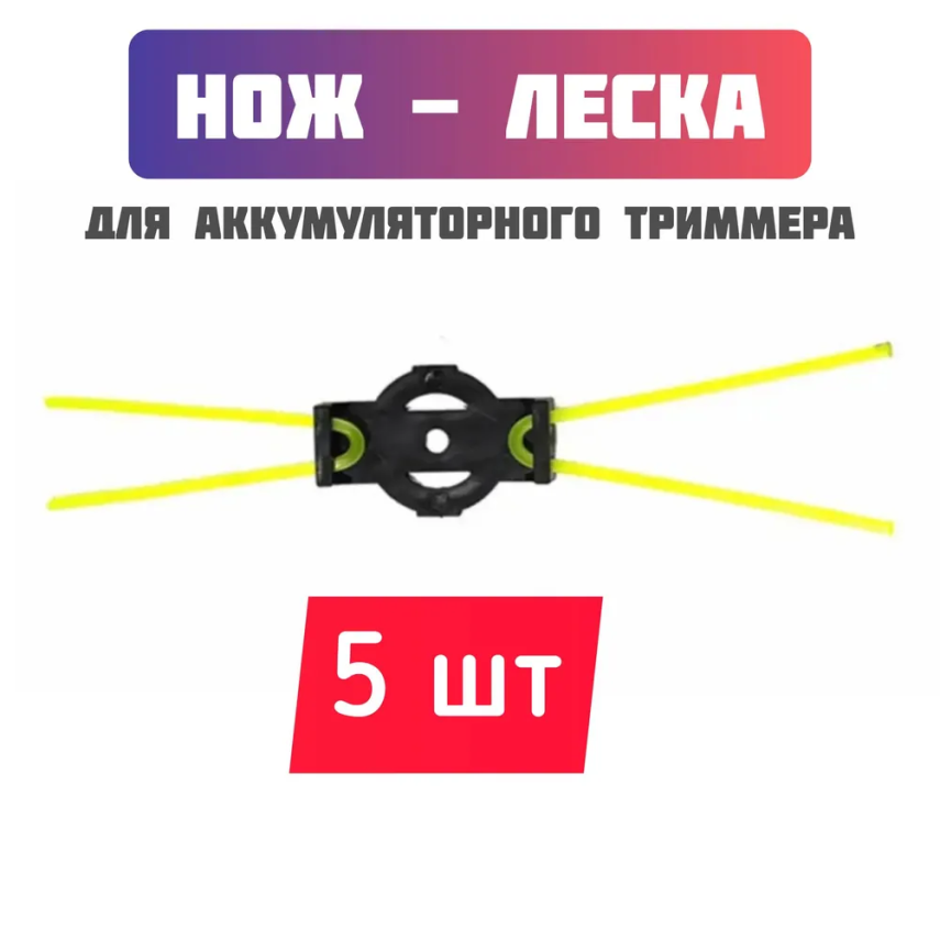

Вот по этому и нужна катушка с леской, где камни или плитка.
в аккумуляторных триммерах используют пластиковые насадки из за небольшой нагрузки на привод, что бы батарейки хватило на большее время
поэтому проще купить запас насадок чем остаться с недокошенным куском газона

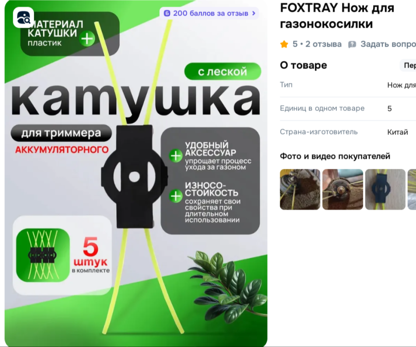

Они только для идеально ровного газона. Пишут, что при небольших камушках разлетаются. Народ придумал, в этих сломаных насадках прорезают щель и вставляют туда крупные стяжки. Стяжки с камнями более менее живут.

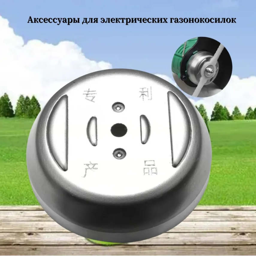

5 часов назад, Евгений Вальчук сказал(а):
Ещё едут насадки для плитки и для травы.
Мне тоже едут. :)
Жене надо леску (она полирует дорожки), я работаю ножом "по-большому".

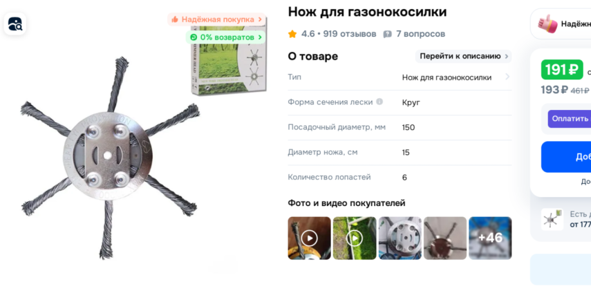

Про тросик были разговоры что кидается кусками проволоки в соседей...

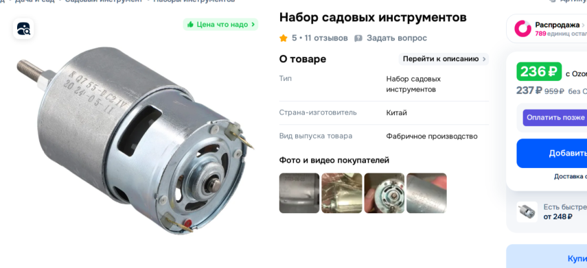

6 часов назад, Евгений Вальчук сказал(а):
Нормальный аппарат, мне понравился. Абсолютно не греется.
Я всё пытался понять, безщёточный ли нет. При повороте слегка постукивает и притормаживает, но магнит или нет не понятно.
