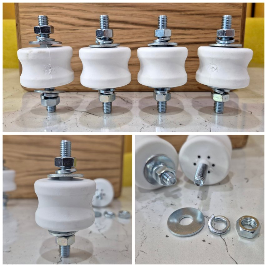

Удалось изолировать корпус внешнего блока кондиционера от металлического ограждения балкона установкой внешнего блока на виброопоры, бонусом получил значительное снижение шума и вибраций при работе кондея.

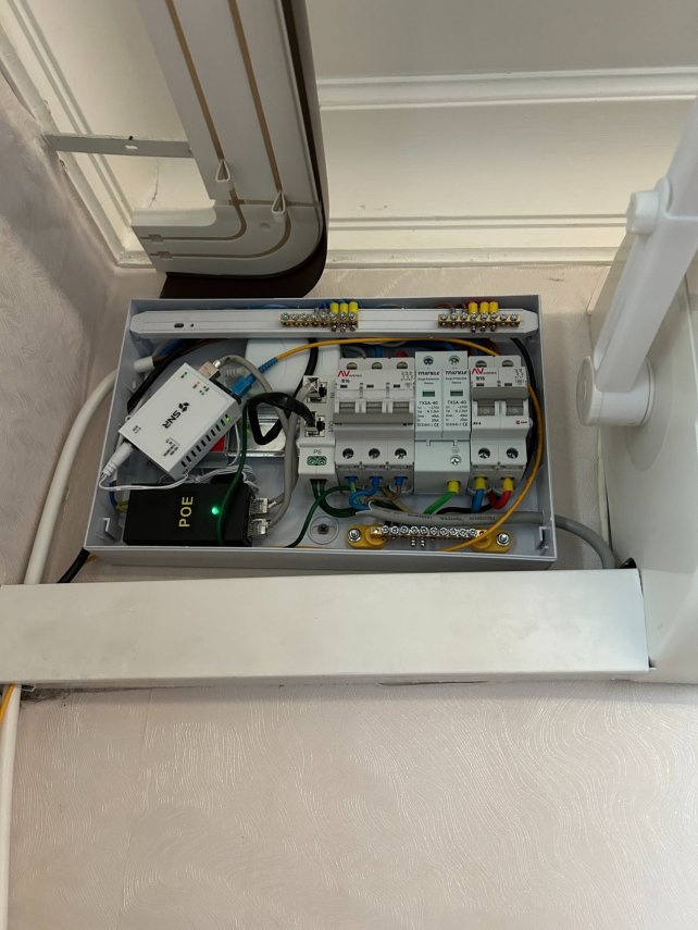

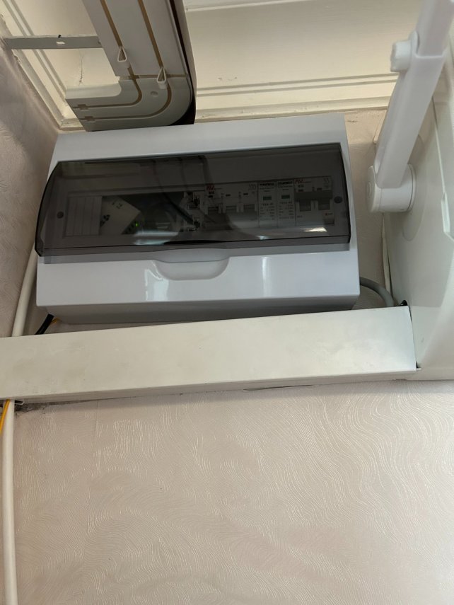

Дополнительно собрал щиток с УЗИП через который теперь запитывается вся сплит система и там же сделал грозозащиту для камеры наружного видеонаблюдения размещенной на том же металлическом ограждении балкона где и внешний блок кондиционера.
А соединение щитка с электросетью сделал через вилку с розеткой, во время грозы отключаю от электросети и сматываю кабель.
Ethernet подключение для камеры от щитка до домашней локалки выполнил по оптике через медиаконверторы.
