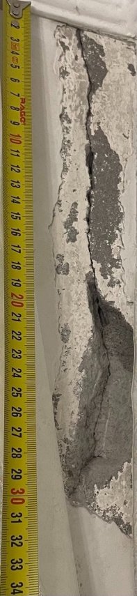

Имеется комната в панельке уже поклеенная обоями. В одном из углов есть выбоина размером в длину около 9-10см, шириной 3-4см. По глубине в одной месте есть небольшой участок до 1 см, к бокам становится меньше. Вокруг выбоины удально немного расклеить обои для последующей приклейки.
Как правильно заделать эту выбоину? Можно ли замазать сразу все финишной шпаклевкой? Или лучше саму выбоину заделать универсальной шпаклевкой, которая потверже, а сверху нанести слой финишной, но тут не уверен, что получится все сделать в плоскости, что была раньше, так как мало опыта и пространство ограниченно.
Можно ли весь участок покрыть универсальной шпаклевкой (например unimed, нашел такую у нас в продаже в виде готового состава) и поверх него просто наклеить обои?
вам нужна гипсовая стартовая шпаклевка, и можно гипсовой штукатуркой, типа волма , в принципе любой фирмы,, купить в небольшой фасовке по 5кг и меньше
финишного ничего не нужно
